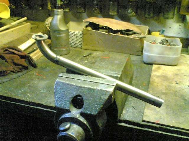

Udělal jsem si 20mm výfukový koleno (musí se provrtat vstup do výfuku aby se tam větší trubka vešla) a na rovinkách to jde teď víc vytočit a celkově to má ve vyšších otáčkách lepší výkon. Musim ale udělat výbrus (až budou peníze), protože zámky na kroužkách mají mezeru přes 1.2mm :lol: :lol: . Proto to vůbec nejede v nizkých otáčkách a do kopce musim šlapat.

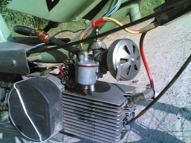

Fajn-Tom: Mam tiez 207-cku a urobene podobne ako Ty, len vyfukove koleno mam 22,5-ku /prevrtanu vlozku vo vyfuku napriamo a dieru v koncovke vyfuku 12mm/, karbec difuzor 14-tku a valec z 210-tky /podstatna zmena/. Toci mi to cca 7700 ot./min, ale mam trochu loker na kluke, takze loziska to zrejme brzdia /budem ich menit/. A samozrejme najtazsi prevod 13:35 zubov, ale vladze o hodne viac, ako v povodnom stave pri 12:35, teda je aj rychlejsia /do tych 55/.
P.S. Tiez mi to zralo zo zaciatku viac az cca 3l/100km, ale potom som upravil trubku sania, lebo karbec bol nakloneny moc dopredu, odvtedy sa prestal prechlastavat, sviecka sa vycistila a spotreba zisla na cca 2,2l, tak ako bola predtym. Samozrejme pokial aj jazdim takym stylom, ako predtym. Ak jej fest vytinam, tak nie je problem aj tie 3l. Musim este dodat, ze babca pritom vlaci cca 95 kg v plnej polnej.

Větší výfukový koleno je dost znát, babetta je tím rychlostně omezováná aby splnovala kontrukční rychlost do 45. Taky jsem ho chtěl udělat 22mm ale nenašel jsem takový tenkostěný trubky doma. Koleno jsem ještě zkrátil a posunul celej výfuk asi o 10cm blíž, ale pořád to omezuje, proto tu vložku chci vyhodit a nahradit ji perforovanou trubkou.

Co sa tyka pridierania, na to si daj pozor, treba jazdit s citom a pripadne doplnit chladenie. Nieco o chladeni je tu tiez popisane, mozes sa inspirovat, pripadne ak chces vidiet moje riesenie /nic prevratne/, pozri http://www.babetta.eu.sk/Babetta/news.php, tam to je aj s obrazkom. Ale dost mi to pomaha - ked sa viac ponahlam, tak namiesto tych 35-40 to zvysim na 45-50 a babca to celkom zvlada. 8)
