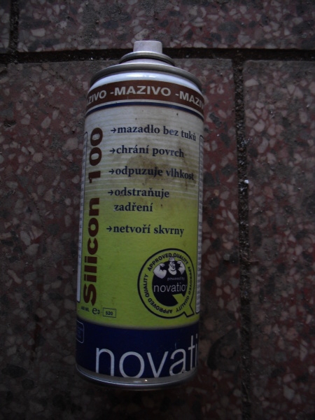

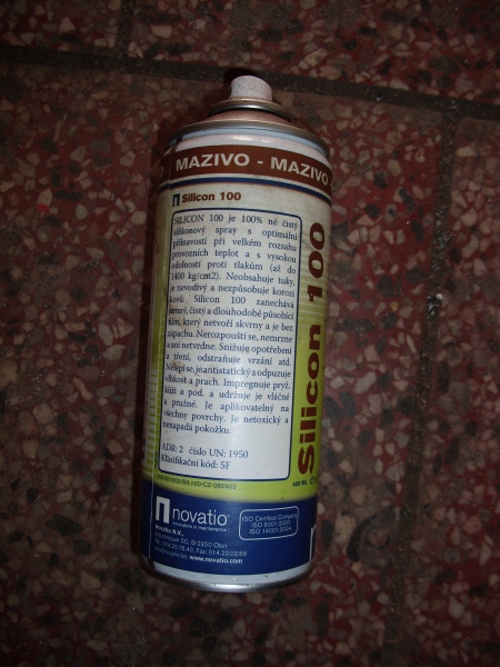

Příspěvekod PetrT30 » stř bře 30, 2011 19:23:12
kdo má pěkný chrom doporučuji stříkat suchým silikonem. Super výrobek!!!
Re: opak odstranenie chromu
Příspěvekod martin110r » stř bře 30, 2011 20:47:44
Suchý silikon? To je čo zač? Google mi iba vyhadzuje odkazy na silikónové tmely atď.

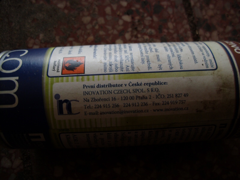

Příspěvekod PetrT30 » stř bře 30, 2011 20:52:18
U nás v práci to máme pod názvem Silikon 100. Ale google mi ho nenašel.
Zítra dodám více info až se podívám kdo to vyrábí.
Příspěvekod martin110r » stř bře 30, 2011 21:22:55
Neni to na rovnakom základe ako Silichrom?
Příspěvekod PetrT30 » stř bře 30, 2011 23:41:34
nene. silichrom je brusna pasta
Příspěvekod martin110r » čtv bře 31, 2011 18:11:54
Jo takhle, čiže ak tomu dobre rozumiem, Silichrom je dobrý na starý zašlý chróm s drobným poškodením. Proste "strhne" z chrómu ten najhorší bordel na povrchu. A ten suchý silikon nič nestrháva, len konzervuje - vytvára dáky ochranný povlak. Pochopil som to správne?
Příspěvekod PetrT30 » čtv bře 31, 2011 20:24:47
Ano. Pochopil na jedničku :D
Příspěvekod PetrT30 » čtv bře 31, 2011 20:25:58
Příspěvekod martin110r » čtv bře 31, 2011 20:36:14
Tak paráda. Díky za odkazy. Niekde sa to pokúsim zohnať. Inak neskúšal si s tým mazať reťaz na Babette?
Příspěvekod PetrT30 » čtv bře 31, 2011 20:39:41
Ne řetěz tím nemažu.
Mažu tímto: http://www.skservis-eshop.cz/BERNER--Vy ... ej,21.html
