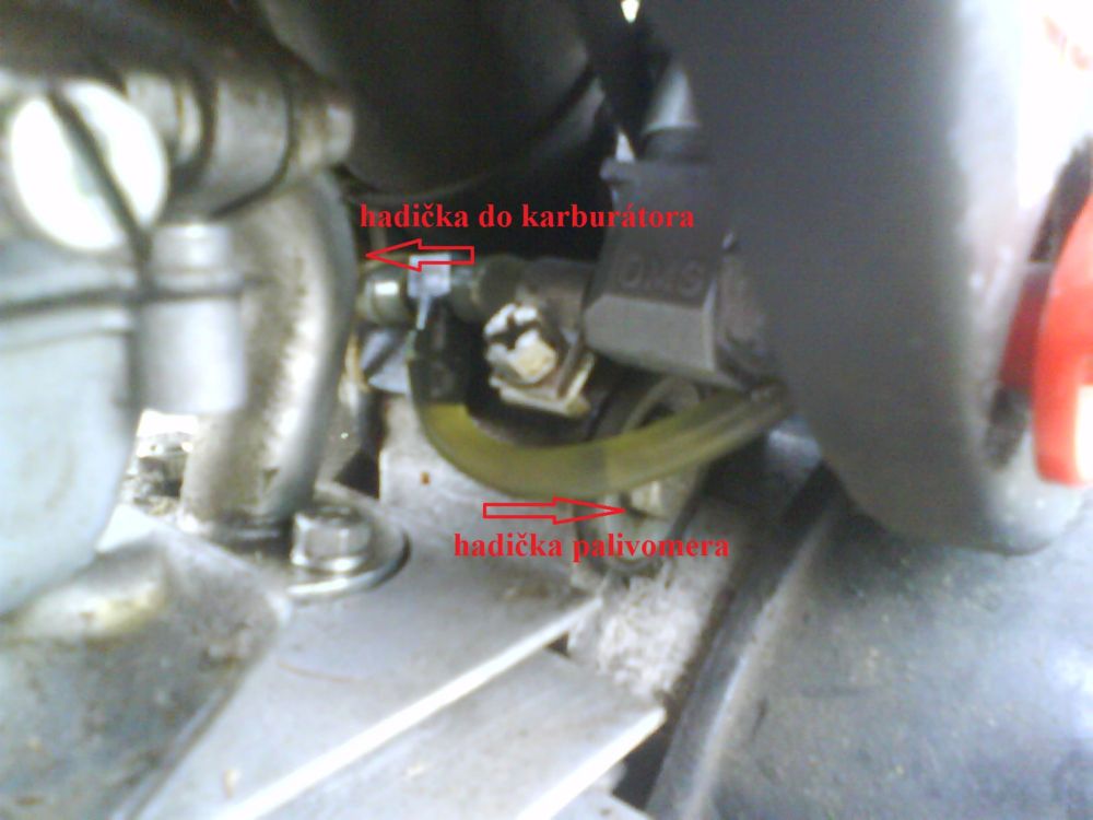

vyriešil som to jednoduchým Téčkom:
a na konci hadičky pri vrchu nádrže mám taký odvzdušňovací šrobik foto dodám

Re: Palivoměr
Příspěvekod RofliXuS » ned zář 19, 2010 13:24:50
Pekné :) :) :) Všetci by to robili štýlom z nádrže... ale toto sami páči viac.)

Příspěvekod Bzuk » ned zář 19, 2010 13:32:34
Asi nej jednoduší způsob je jak píše PetrT30 koupit téčko a táhnout to podél nádrže.

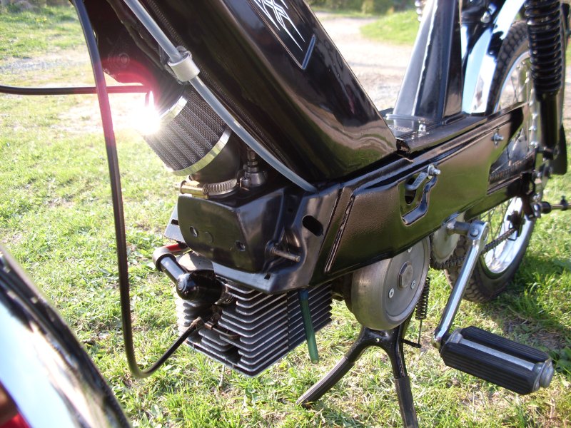

Příspěvekod PetrT30 » pon čer 20, 2011 20:11:14
přispěju fotkou :)
