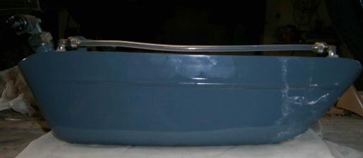

Pěkné :!:
Ještě si dodělej rysky po půl litrech, nebo 250 ml a máš to dokonalé.
jiřík
Příspěvky: 59
Re: Palivoměr
Příspěvekod PetrT30 » úte čer 21, 2011 12:41:45
Já už to sundal, protože tuto babettku (moje srdeční záležitost) budu prodávat.
Tento palivoměr fungoval opravdu jednoduše a dobře.
Na mojí příští babettě už bude měřák paliva implantován přímo na nádrž a ne na "téčko" od kohoutku. A nádrž bude zvětšena do boků o cca 1,5 cm na každé straně.

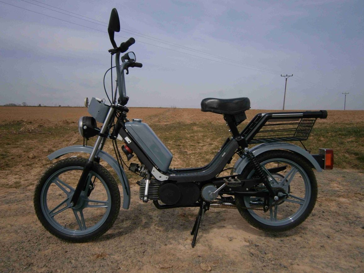

Příspěvekod PetrT30 » stř kvě 30, 2012 20:30:32
Nahoře to bylo otevřené a hadička se uzavírala zároveň s kohoutem takže se vypařila jen hadička.
Nyní na 210tce to mám takto:

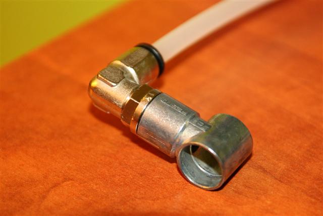

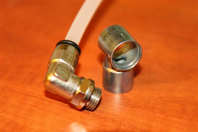

Jak máš vyřešené uchycení té hadičky k nádrži? máš tam něco navařené nebo nějak našroubované?
shakal
Příspěvky: 101
Bydliště: Uherské Hradiště
Re: Palivoměr
Příspěvekod shakal » čtv čer 07, 2012 22:00:10
já to teď řeším takto:
Jsou to díly původně určené pro vzduchotechniku. Do nádrže navrtám otvory. To kolénko má jedné straně závit a na druhé upínací systém na hadičku. Ten druhý kus je vlastně místo matky, to oko se hodí na to, abych díky němu mohl nějakým klackem držet tento díl ve vnitřku nádrže při šroubování.

Příspěvekod shakal » čtv čer 07, 2012 22:00:59
druhý kus s okem je samozřejmě dutý a zespodu má závit
