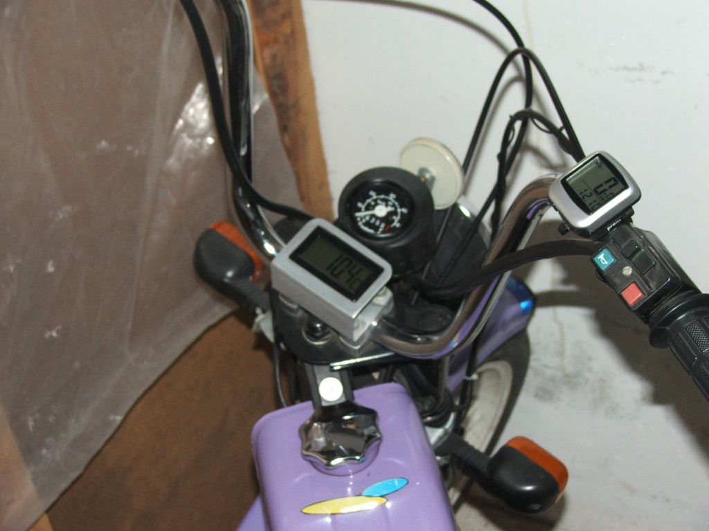

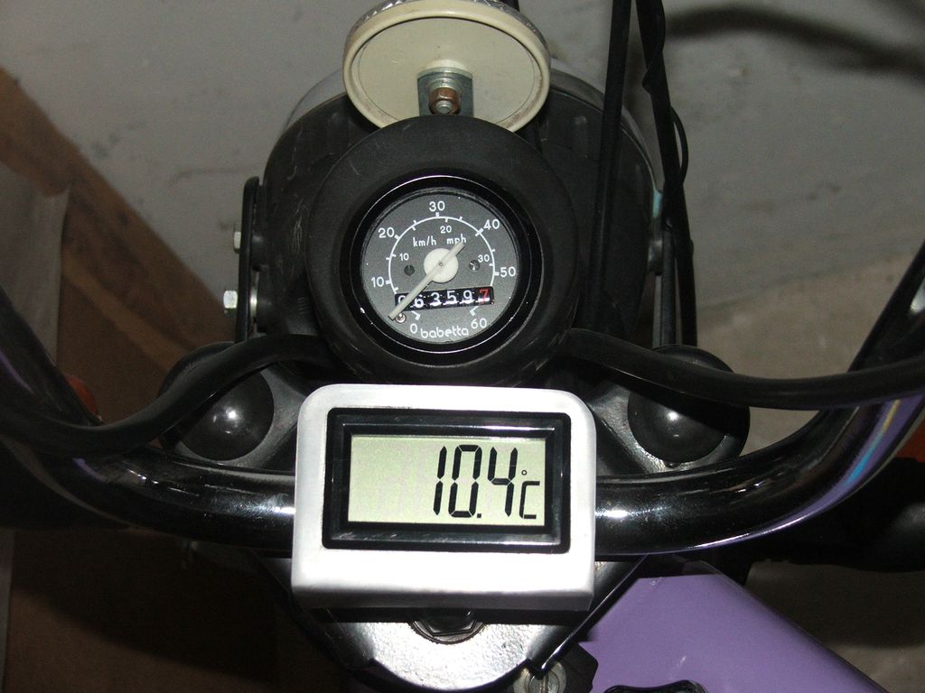

Příspěvekod rondob » ned pro 30, 2012 18:08:29
Tak chlapi, mám teplomer ktorý sa tu spomína odzačiatku, je to ten digitálny z rozsahom merania do 300 stupňov celsia. Používam ho už asi trištvrte roka je na batériu takú okrúhlu 3V. Moja skúsenosť s ním je výborná. Najviac mi teplotu ukázal asi 186 stupnov v letnej horúčave po ceste do tiahleho kopca. S použitím polosyntetického oleja Valvoline durablend 2t je to v pohode. S olejom Husqvarna som už pri 160 stupňoch pridieral... Teraz mám kontrolu a je to super. Teplomer odporúčam každému. Stál ma 9 eur.- a hliníkový rámček som si urobil sám.
