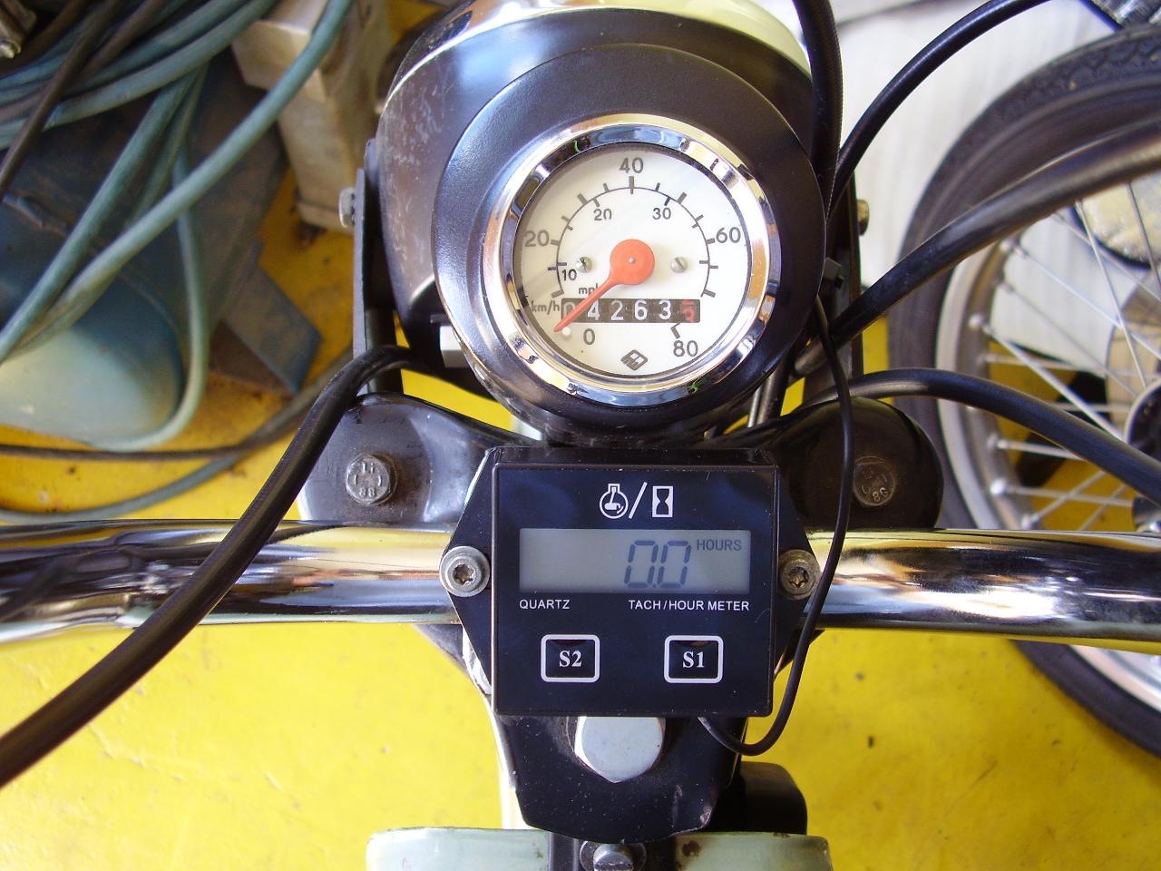

Tak jsem si ten otáčkoměr nakonec koupil také a za necelé 2 stovky je to docela hezká věc. U velké mašiny je paráda jak ručička analogu hezky letí vzhůru, ale u Babetty by to nijak neoslňovalo tak ten digitál bohatě stačí. Konečně mám přehled v jakých otáčkách jedu (a ukazuje to velmi přesně - porovnáváno profi diagnostikou).

Pár závitů drátu okolo vn kablíku - to je vše. Pracuje to na nevýměnnou baterii (tedy mírně destruktivním způsobem vyměnit jde :) ), která obvykle vydrží cca 3 roky. Samozřejmě, že je to vlastně zbytečnost, ale hezká a za pár korun. Pro ladiče navíc poskytne velmi přesné údaje (porovnáno s profi měřidly).

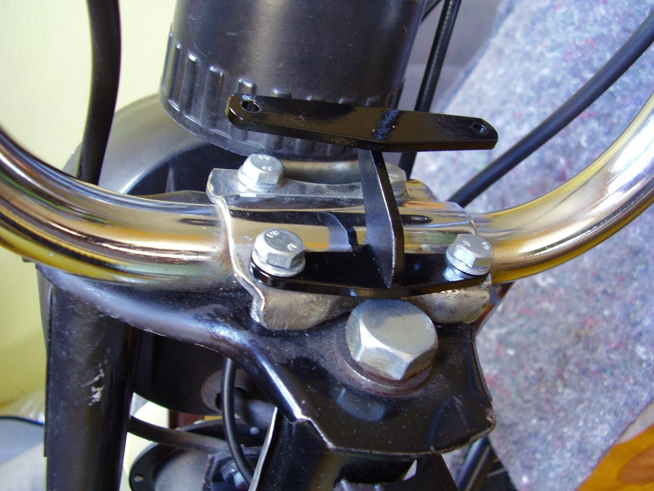

Přesně tak ja říká Azor,je to levné,jednoduché a docela to i ukazuje. Jen se musí na to nějak upatlat držák a prostrkat drát,to je na tom to nejtěžší.
