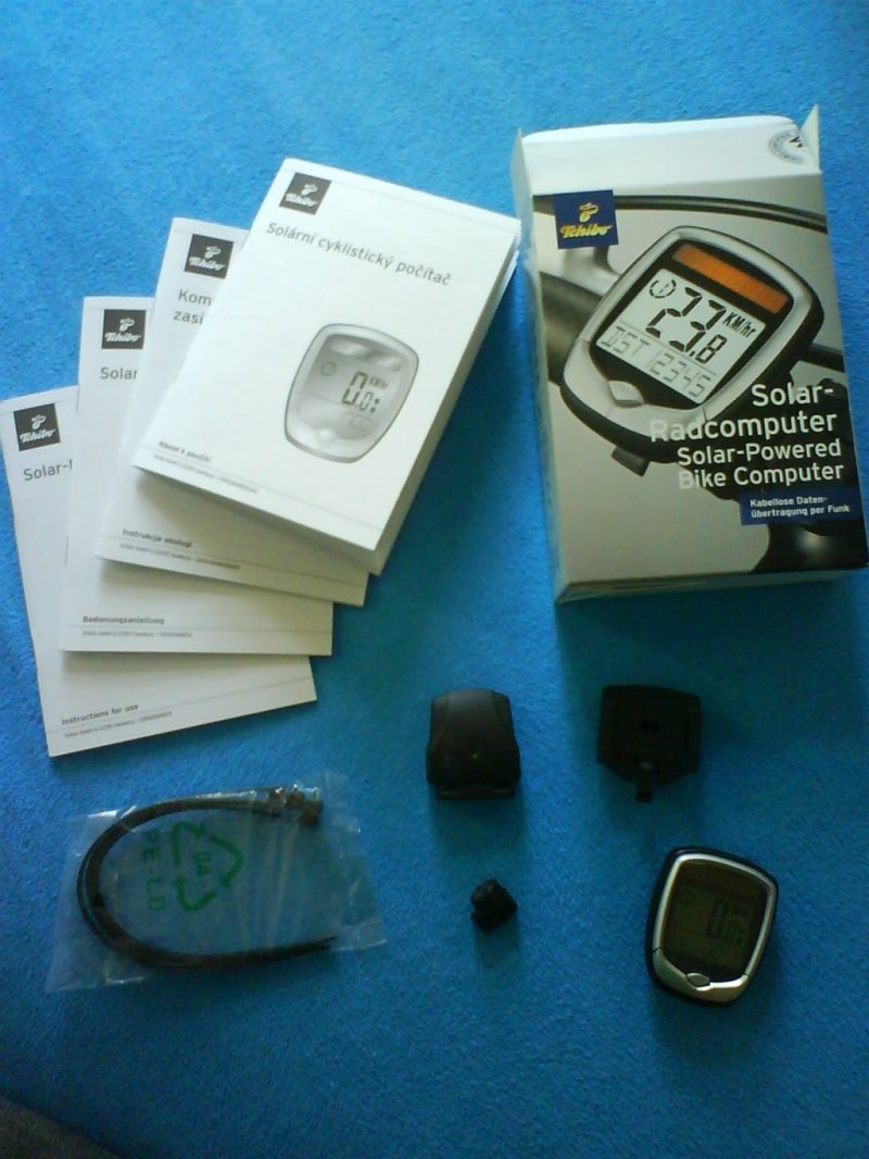

zdravím chtěl bych vědět jestli vy šel bez problému tento tachometr http://www.tchibo.cz/is-bin/INTERSHOP.enfinity/eCS/Store/cz/-/CZK/TdCzDisplayProductInformation-Start;sid=J1QEz84AZ2gE7YWIbvQOq82lLwQtPSHM-1M=?ProductSKU=0019401 jedná se o tachometr od Tchiba a je bezdrátový cena 249 korun a je podsvícen a na solární pohon.Dík

šak ten co jsem sem dal má taky teploměr,mě jde o to jestli není něco na Bábušce co by ten signál rušilo o to mi jde.

Potřebuji vědět jestli to nemůže ten signál něco na babetě rušit....

Příspěvekod hosna.m » čtv kvě 26, 2011 21:55:21
Taky ho mám ale mě to blbne na210, kam si dal ten vysílač a magnet?
hosna.m
Příspěvky: 21
Registrován: pon dub 04, 2011 18:58:10
Re: rychlá rada na tachometr
Příspěvekod martin110r » čtv kvě 26, 2011 22:16:53
Nemáš odrušené zapalovanie tak ti to blbne. Použi odrušený kábel a odrušenú fajku a je pokoj. Zaručený spôsob.
