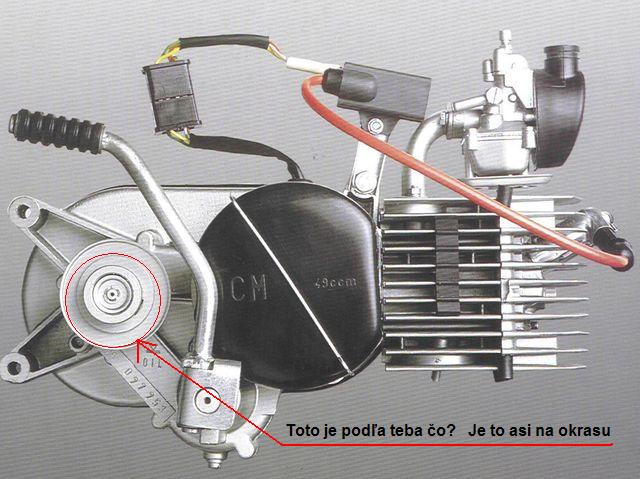

No svoje tvrzení o jiné rozetě opravuji jiném primárním řetězovém kolečku mám podepřené rozpůleným motorem který mám na stole, a dále i příručkou katalog náhradních dílů pro 210,225,134 vydaná motocentrum JH někdy po roce 2000, včera jsem si ji koupil.
Takže jsem zaskočen obrázkem který sem Starec postnul 29.11, ale to vyobrazené řešení je jednoznačně optimální a já uněj skončím taky.

butan : buď ťa ja nerozumiem, alebo sa nerozumieme navzájom. Čo má spoločné rozobratý motor na tvojom stole z rozetou? Všetky typy Babiett majú rovnaké rozety, od 207 až 225 len sú viac a menej zubové. Rozdiel na rozete je vtedy ak máš namontovaný iný typ kolies, napríklad liatinové. Všetky motory od 210 vyššie majú prepínač aby si motor mohol od pojiť.

Teď váhám jestli zubaté kolečko na výstupu z převodovky je rozeta, nebo co je vlastně příčinou nedorozumění. V seznamu dílů je označené jen jako řetězové kolečko.
V motoru 225 který mám na stole, a jehož vnitřnosti jsem popisoval v předchozích příspěvcích je jiná výstupní osa z převodovky než je u 210. Je kratší a rozpínací mechanismus tam není, přimo na ose je řetězové kolečko s odélníkovou (né kruhovou) dírou a bez výstupků. Kolečko je ploché, jako vystřižené z tlustého plechu. A v tom katalogu dílů co jsem si koupil je to nakreslené přesně tak jak to mám na stole. Tak mně vůbec nenapadlo že by mohly být i jiné 225-ky.
Jestli je ta moje 225 nějaká divná tak se omlouvám, ale to co je na tvé fotografii, Starec, mně překvapilo, právě tak chci tu svoji předělat.

Starec píše: A skade si nabral, že sa nedá odpojiť zadné koleso? Ak v niečom nie si istý, alebo to nevieš tak radšej sem nepíš nič ako by si mal zavádzať.
Starec, prohlédni si podrobně rozložený motor 225.jpg který jsi sem znovu postnul 27.10. Tam to odpínání primárního řetězového kola taky není.
