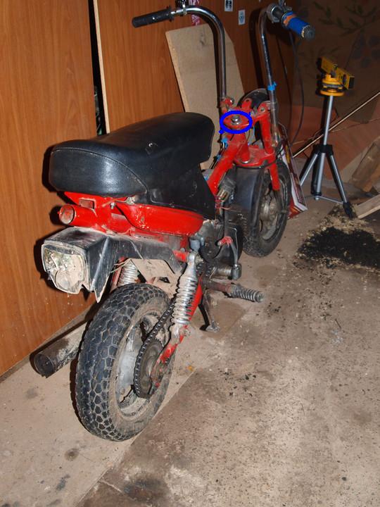

Re: Stella pomalu dohromady
Příspěvekod varok » pát led 23, 2015 18:15:44
Jé, to se omlouvám, myslel jsem že pochopit bude snadné. Tak tedy myslím tuhle krytku.
stella 1.JPG (78.73 KiB) Zobrazeno 23052 krát
varok
Příspěvky: 78
Registrován: úte led 20, 2015 3:47:55
Příspěvekod ronin10 » sob led 24, 2015 4:21:31
myslim ze pokud klobouček nemá vyloženě šestihran tak to bude jen krytka ktera pujde vyjmout pryč a pod ni musi byt šestihran či tvar na klíč k povolení
ronin10
Příspěvky: 434
Bydliště: Prostějov
Příspěvekod varok » sob led 24, 2015 13:16:26
Ano, je to jen krytka, pod kterou je asi hlava šroubu nebo naopak matka, ale ta krytka mi právě nejde sundat. Proto jsem se ptal, jestli tam není třeba závit. Tak to asi budu muset postříkat nějakým WDčkem nebo něčím, nechat působit a snad to povolí. Děkuji

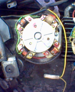

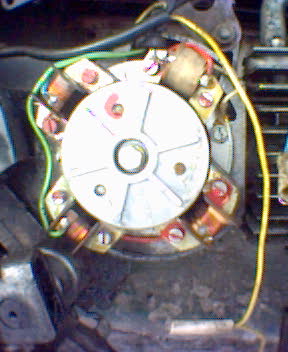

Příspěvekod varok » sob led 31, 2015 10:38:30
Nemáte prosím někdo obrázek magneta zevnitř, jaké tam mají být originální barvy vodičů? A jaký průřez vodičů se prosím na takových mopedech používá? Tady na tom mém je elektrika v dezolátním stavu, udělám ji novou. Koukal jsem na forum, ale nic jsem nenašel. Děkuji
varok
Příspěvky: 78
Příspěvekod ridchey » sob led 31, 2015 17:35:04
dej fotku,at vime jakou verzi statoru mas
Příspěvekod varok » sob led 31, 2015 21:12:17
Aha, to bylo i více druhů magneta? Tak zítra zkusím skočit do garáže a vyfotím.
varok
Příspěvky: 78
Příspěvekod varok » pon úno 02, 2015 13:14:07
Dobrý den, omlouvám se za zdržení, ale tady jsou fotky.
Nevím jestli jsou ty káblíky origo, snad ano. Ale hned za magnetem se káblíky začínají dost muchlat v nepěkné hadí hnízdo. Dráty 5 krát po cestě pájené a omotané izolačkou apod. A nevíte prosím někdo, jaký průřez káblíků tedy použít? Mám použít průřez 1mm2, nebo bude stačit 0,75mm2?
