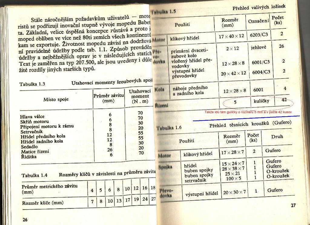

Příspěvekod Starec » sob lis 21, 2009 23:46:55
Tak tu máš vysvetlenie. Idú tam kuličky 5 mm v počte 42 kusov na jednu sadu, to jest na jednú stranu.
Ak chcete získať takéto informácie navštívte mojú stránku: http://www.babetta.eu.sk/ a skopírujte si Knihu Babetta, ovšem nájdete tam i mnoho iného čo sa Vám môže zísť.

Příspěvekod butan » stř dub 28, 2010 2:59:36
butan píše:Alesmarek píše že 42.
Já je měnil, ale byly ve věnečku, tak nebyl důvod je počitat.
Volně ložených kuliček patří 21 do jednoho ložiska, průměr 5. 42 je počet na celou Babettu.
Prodávají se ale hotové věnečky, se kterými je jednodušší práce, a ve věnečku je jen 16 kuliček. A zrovna tento týden jsem udělal objev, že i válečky ojničního ložiska jde koupit jako kompaktní věneček, viz téma motor-ojniční ložisko.
Dokumentace o kterou se tu opíráme pozvolna přestává platit :P
