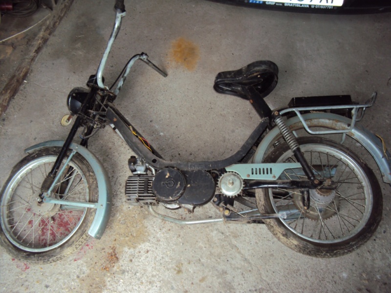

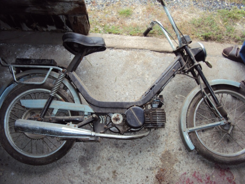

Zdravím, mal by som len jednu otázku aký je toto typ babety. 20 rokov bola v garazi u otca. Nenašiel som tam ani výrobný štítok.
Ďakujem.

Toto je 210 v mrte dezolátnom stave... ale prijal by som nájisť takú niekde :) hneď by som ju išiel zpojazdňovať :)

Veď práve. Ja som ju našiel.
Čo som len tak pozeral tak treba vymeniť: plášte, duše, obal na ráfik, ložiska na kola, obidve reťaze, ložiska ( venčeky ) na riadenie. zadné svetlo, nejaký ten plast.
Keď motor min. 20 rokov stál, čo treba naňom vyčistiť alebo vymeniť? Karburátor je samozrejmosť, kohútik na benzín tiež, vyčistiť nádrž, výfuk, vymeniť olej. Čo ešte poradíte?

Neeo: daj dole z ľavej strany plástový kryt a odfoť spojkovú časť, môže kľudne ísť aj o 215 a tá je jednorýchlostná. To aby si mal istotu, aby si sa potom nesťažoval, že to neradí 2 stupeň.

OK, ale až v piatok ju budem mať doma. Potom sem dám foto.

Zdravim tak mám to odfotené? Takže o aký typ babetty ide?
