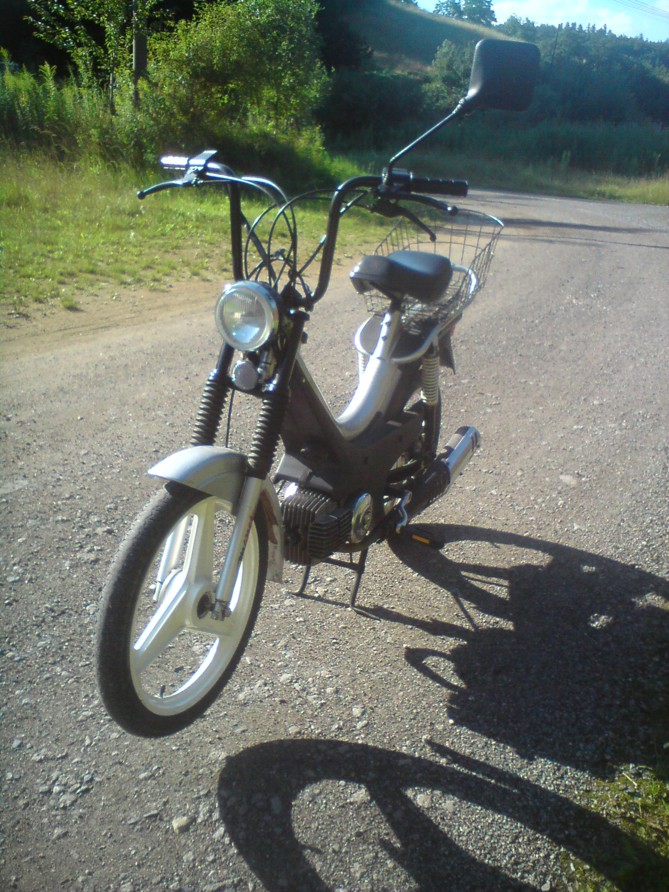

Nevím jaký je tvůj rozpočet, ale nezapomínej na Manet Korado. Sice vyjde dráž než běžně stojí Babetta (pokud ne zřejmě to bude šrot :D ), ale je i v některých ohledech o kousek lepší. Sám jsem měl možnost projet poměrně dobře 3 Babetty z toho dvě 210 a jedna 207. 207 bych nekupoval, jede pomalu a já jsem ještě pěkně těžký takže to se mnou mělo problém i do mírného kopečka, ale to je spíš můj problém. 210 je dobrý stroj a pokud má zkrácené koleno výfuku na rovině jede o něco rychleji než Korado (testoval jsem). Výhodou Babetty je rozhodně dostupnost dílů. Pro Korado podle mě hovoří to, že je pohodlnější, lepší v kopci a pěkně zrychluje. Nevýhodou jsou ty díly, které téměř nejsou a taky bych se vyvaroval úpravám výfuku atd. Ale zase musím říct, že jsem se na mém Koradu nesetkal se žádnou výraznější poruchou, která by se na konec nedala vyřešit. No vlastně to jednu vadu má, stojan, který fakt odflákli (mám tu o tom téma), ale i ten stojan schopný zámečník vyřešil a není pravidlem, že z každého Korada upadne :)
