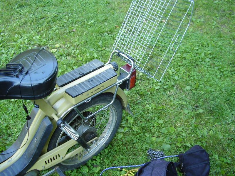

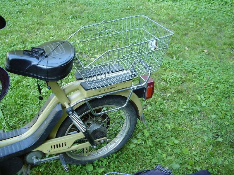

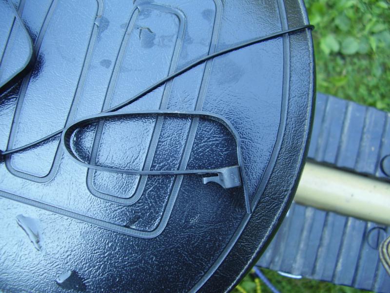

Ja to poriešil tak, že košík mám v zadu o rám uchytený na pevno sťahovacími páskami a vpredu sú rozopínateľné sťahovacie pásky (elektrikárska špecialitka). Tým pádom viem košík vyklopiť ako korbu. (Babetta valnik? :D )

Příspěvekod Kuba402 » sob srp 18, 2012 7:59:17
Můžeš mi prosím dát foto ? Sicež jsem nechtěl to vyklápění ale uvidím no. A prosím detail těch rozpínacích pásků :)

Re: Zadní přihrádky na nářadí a košík.
Příspěvekod abo » pon srp 20, 2012 21:30:09
Kuba402:

Příspěvekod Kuba402 » úte srp 21, 2012 7:50:53
Jak jse odborně menujou ty rozepínací pásky ?
Kuba402
Příspěvky: 148
Bydliště: Vřesina u Hlučína
Příspěvekod abo » úte srp 21, 2012 7:55:21
minutka googlenia
http://www.foxel.sk/2052/
