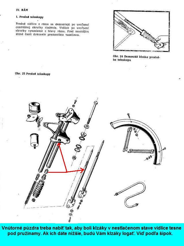

Ahoj koupil jsem rozebranou babettu 210a tet skládám vidlice. Problém mam v pouzdrech přední vidlice jaké tam patří a kolik ? Děkuji za odpověd

to je odkaz na naboj.
Mas vidlice s venkovnima pruzinama nebo ty starsi?

mam starší typ ty pouzdra se tam davaji dva typy jedny vnitřní a druhe vyčuhují z venku ne ?

http://autokokr.cz/5004-vodici-pouzdro- ... p-263.html tím zuženým koncem do trubky že a mam se to nahřát ?

Žiadné nahrievanie. Poriadne vyčistiť vnútrajšok a oni tam vlezu. Ovšem vnútrajšok púzdier je nutné ešte upraviť výstružníkom, lebo klzáky ti do neho nevlezú. Tak neviem či to doma budeš vedieť urobiť. Najlepšie zobrať púzdra aj klzáky k dákemu sústružníkovi. Pri montáži dávaj pozor na tie konce klzákov na ktorých su natočené pružiny. Sú strašne krechké (liatina) a pri sebamenšom názaze sa zvyknú ulomiť a klzák je v háji.
