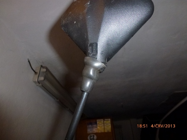

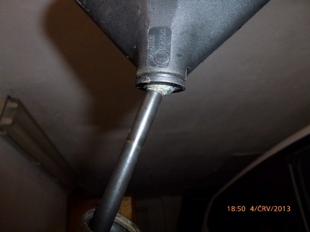

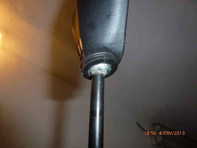

Neměl někdo problém se zpětným zrcátkem? Při jízdě po nerovném terénu se zrcátko samovolně posune v kloubu,asi je kloub vychozený,nebo nevím proč.Po srovnání a ujetí asi 20m se opět posune a vidím maximálně do země.Neví někdo,co s tím kloubem aby to drželo tak,jak si ho sešteluju? Díky.

tady pomuze snad uz jen vterinak,nebo to stahnout sponou na hadice

Nebo navrtat a zajistit šroubkem,ale už nebude stavitelné :?

pánové díky za radu,asi se pokusím to navrtat a dam tam červík.
