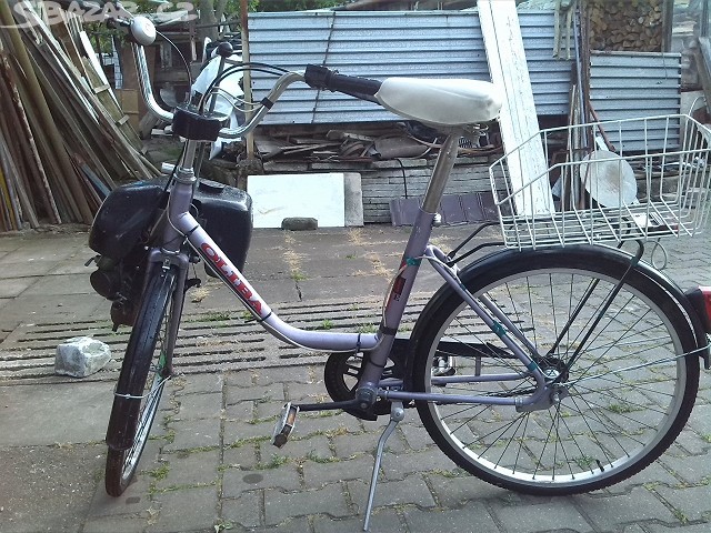

Příspěvekod Jirka » ned črc 27, 2014 8:05:11
Jeto takova smes predek simson zadek babeta skladam to co sezenu nadrz stadion motor krovinorez

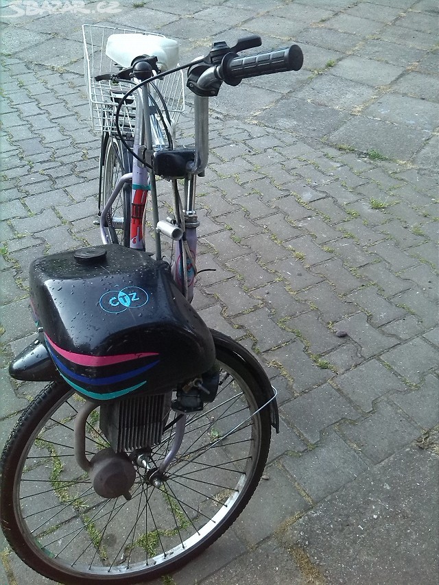

Příspěvekod Artifex » stř dub 29, 2015 13:45:20
Tak tu je moje potvora, zatím na tom každodenně jezdím do práce, než bude babetta ťip ťop.
Zatím je absolutně spolehlivé, v praxi s originálními převody dá cca těch 35-40 po rovince, takže cca srovnatelné s babettou 207.
Na rozdíl od verzí s třecími válečky tahle příšerka zvládne provoz i v mokru a na listí, nic neprokluzuje. Když nemám na zádech zrovna 15kg batoh, tak v Brně Úvoz vyjede s mými ~95-100kg (dle velikosti oběda :D ) a originálním zpřevodováním bez nutnosti příšlapu rychlostí cca 25km/h, s batohem kucká kolem 20km/h a to už většinou maličko přišlápnu ale myslím, že by to také zvládlo.

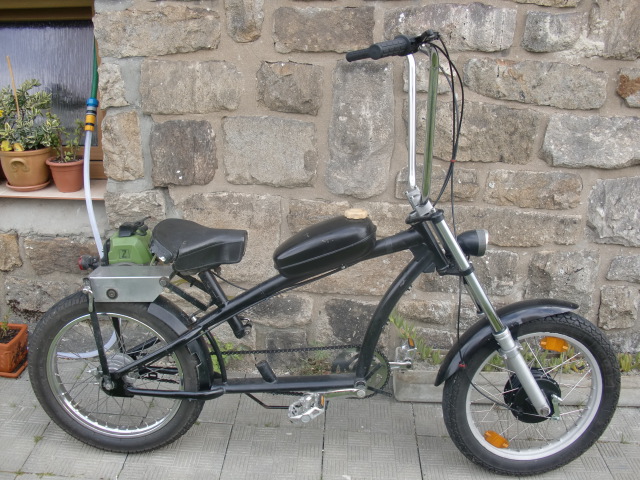

Funguje dobře, ale stroj je to extrémně ošklivý, takže ho v brzké době zdědí žena, doma mám na díly rozebranou starou poctivou ukrajinu, takže v plánu je renovace do cca takovéhoto retro-vzhledu:

Pokud narážíš na úpravu rámu na tom vzoru, nemám v plánu dělat takový vyvařovaný zub v rámu a podvěsnou nádrž jde upnout stejným způsobem jako motor, tedy zavěšením přes proužky plechu a bez vrtání, myslím, že do Narcisů rvou dokonce 80ccm motory a tedy je prodávají na papíry (i když rozhodně ne kvůli úpravě rámu, vždycky jde vyrobit nový rám (to žádný zákon nezakazuje) a na něj osadit motor, který tam čistě náhodou naprosto přesně padne, a ty dírky na umístění nádrže tam také jistě byly původně pro estetiku, odvětrání vnitřku rámu a celkové odlehčení :D ) se všemi nevýhodami jako nutnost zelené karty, helmy atd. Takže obrázek níže beru spíš jako vzor a inspiraci, nikoli jako mustr.
