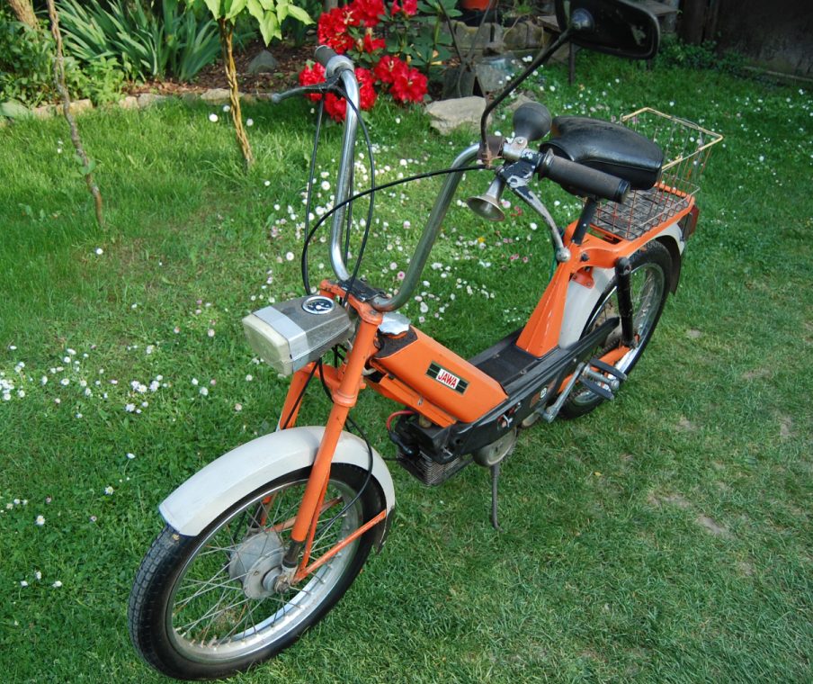

Příspěvekod jarmil » čtv čer 04, 2015 7:21:59
Tak se musím pochlubit. Včera proběhla první probefahren mého nového přírůstku do moto garáže. Jak jsem psal, stála několik let v garáži. Takže jsem dal do pucu vyrezlou nádrž osvědčenou metodou (kyselina citrónová, jarová voda, epoxidová barva základ, epoxidová barva email), což mi vzhledem k dodržení k technologickým přestávkám :lol: trvalo cca 10 dní. Samozřejmě ještě rozebrání a přetěsnění palivového ventilu.
Vypálil jsem kompletně výfuk, dělám to horkovzduškou a to je stoprocent. Uvnitř čistý jak dětská prdelka. Opravil načaté lanko plynu a kompletně rozebral karburátor a vyvařil v jarové vodě, profoukl dutiny, trysky a zkontroloval plovák.
Poté přistoupil k nakopnutí na stojánku. Musím říci, že to jde snadno, měl jsem obavy, že bude chytat hůř. Na druhé nakopnutí chytne. Ale hlavě ten zvuk. Ten zvuk, to je paráda. Po mírném prohřátí, jsem došteloval bohatost a volnoběh a hurá do trati.
Rozjezd není taková "divočina" jako moje 210, ale jak to chytne trochu točky, tak jede jak lokomotiva :D . Prostě najednou tam bylo 40km (dle tachometru - nevím nakolik kecá), ale pokud porovnám s mojí 210, tak bych řekl, že je minimálně na stejné úrovni. Ještě zkusím projet moje testovací terénní nerovnosti abych porovnal, ale jsem opravdu nadšen. Tak kultivovaný chod motoru mě překvapil. Hold stará dobrá 207. Jo zapomněl jsem napsat je z roku 1982, má najeto necelých 20 000 km a dle sdělení majitelky, pořídila si ji ve svých náctinách, aby mohla za svým milým. Ten měl na oplátku zelenou, ta už prý někde neznámo kde.
Takže babetta s pěkným příběhem.

Příspěvekod Pavel » čtv čer 04, 2015 12:37:02
Vypadá, že je ještě původní bez zásahu kutila. I když světlo, černá barva držáku řídítek, páček a trubky sedla bije do očí na poplach ;)
Tož uvidíme, jak dlouho to pojezdí, než se vysype klikovka. Pokud to dlouho stálo (> 3 roky), udělal bych preventivně ještě repasi klikovky (nechci slyšet dotaz a k čemu, když to jezdí dobře), pokud nechceš dělat s klikovkou v budoucnu i výbrus.

Příspěvekod jarmil » čtv čer 04, 2015 13:53:45
Já vím, že to myslíš dobře, ale zatím žádnou další opravu nechystám. Holka se teď bude učit jezdit a pokud jí to chytne, tak do budoucna možná. Navíc pokud bych už půlil motor kvůli klikovce, tak už bych dělal ložiska, gufera, možná čelisti, pružiny. Jak se znám možná i ten výbrus. Kdepak, jezdí to a dokud bude, šahat se na to nebude. Bude se jezdit jenom kolem kostela, takže, když to klekne, tak se to dotlačí.
No a ty drobné barevné variace - asi někdo měl potřebu se realizovat. Ale jiná úprava tam není. Aspoň není vidět a majitelka mne ujistila, že o žádném velkém servisním úkonu neví. Ukáže čas jestli je vše jak má být,

Příspěvekod Pavel » čtv čer 04, 2015 15:58:51
Tak pokud to bude na jízdu kolem komína, tak se nemusí dělat nic, to máš recht. Já jen reaguju na svoji zkušenost, že na Babettě je nejslabší článek ojniční ložisko v klikovce, to se drolí už od pohledu u starších ležáků. Už jsem se 3x v životě vypekl na klikovce, pokaždé nějaká leštěnka nebo udržovaná Babča, co dlouho stála a najednou se na ní začalo jezdit. Pokaždé celkem daleko od domova na to, aby se to dalo dotlačit (např. 20km). Od té doby automaticky dělám klikovku při každé koupi Babetty.
