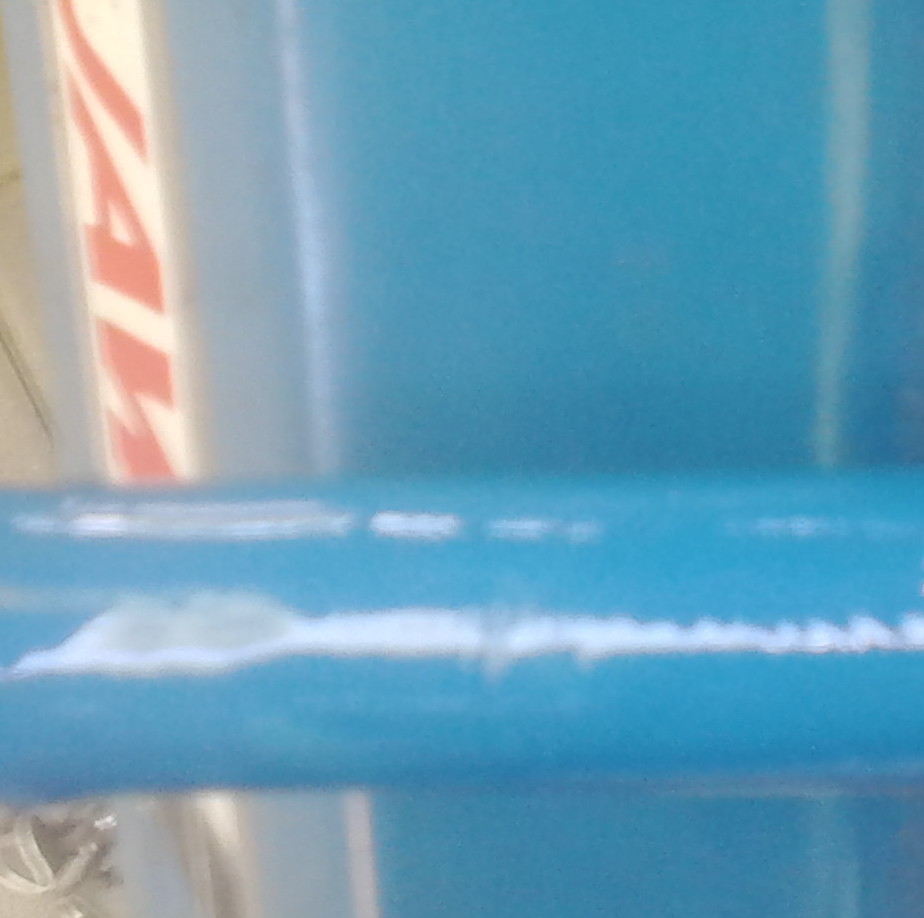

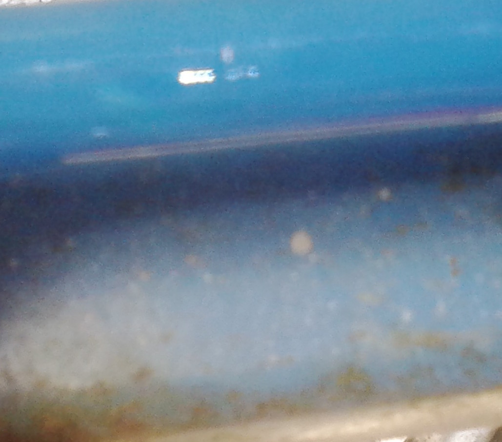

Ted' jsem si koupil pokusne Industrol s CSN kodem barvy 4400, prikladam fotky srovnani s Babettou 207 a Pionyrem 50/21 (pionyr spis vypada jako nejaka kladivkova barva). Babetta rekl bych sedi velmi dobre, Pionyr nikoliv - nicmene nekde jsem cetl, ze se odstin se 4400 delal, ten muj je asi jiny :(. Podotykam, ze jsem nelestil, kdyz mi pani michala akrylat na ruzne moto, tak dosahla u kazdeho dilu lesk, jak je na tom vzorku (lesknouci se modra kulatina, pozor-jen jsem ji namocil, neni to strikane).
