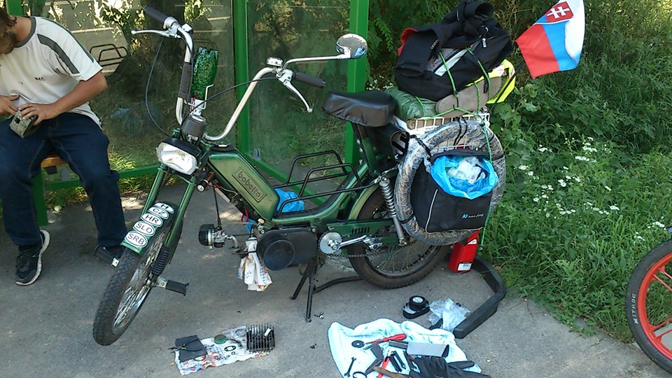

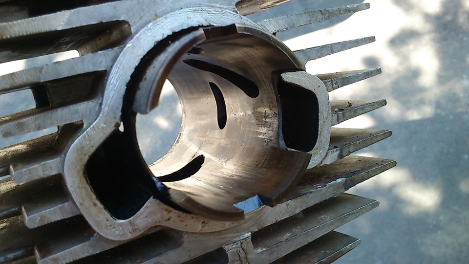

Tak som z "velkeho" vyletu doma. Dosiel som pred Szekesfehervar, zadrel som, spravil smirgelvybrus, otocil som sa a siel domov. Ani druhy motor, ani druhy valec s piestom som nebral na radu kamaratov, ze mam dobry motor. Mal najazdene asi 3000 az 4000 km, co nie je vela. Jazdim pomali, zbytocne ho nevytacam, cestovnu rychlost mam na prevode 12-51 30 az 35 km/h. Presiel somnou Chorvatsko a niekolko jednodnovych vyletov "okolo komina", tak do 300km kazdy. Vsetko bolo OK. Dokonca som jazdil po okolitych kopcoch s 20 kg zatazov (+ mojich 100) aby som zistil ako sa sprava, a vsetko OK. Motor 11-ty vybrus (koli vacsiemu objemu), Dellorto 14.12 s bocnym sanim a dvoma dierami naviac v sani, navrtany tlmic vyfuku. Dokonca som bol pred dvoma tyzdnami, ako posledna skusobna jazda v Gyori (spolu asi 220 km). Vsetko OK. Kontrola valca, spojek,k remena, lozisk v kolesach, vycistenie nadrze, pal. ventilu, premazanie laniek, dotiahnutie spicov, nalozenie nakladu (asi 25kg) a hura na cestu. Bolo rano, vcelku aj chladnejsie. Ale hned ako som sa pohol som citil, ze to nieje ono. Ale presvedcil som sa, ze je to nervozitou pred cestou.
Ale beriem o pozitivne, aj toto patri k cestovaniu na Babette.Po krasnych dlhych tripoch (SRB, HR)a nespocetnych vyletov (nad 200km)musi prist aj taketo. Kedze som zavadu neodstranil na ceste a musel som sa vratit domov, tak uz som sa na tu istu cestu zasa nevydal. Nevadi, priprava cesty zostava na buduci rok. A mozno to niekomu z partie casovo vyda a nepojdem uz sam :D .
