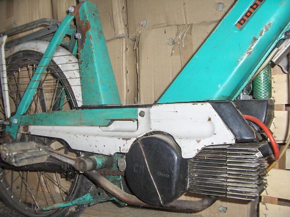

Ahojte,
dnes som sa zamýšľal nad zeleným a bielym (aj keď to nie je úplne biely na pohľad) origo odtieňom na mojej 228. Vzhľadom k stavu laku by som chcel ho chcel poopravovať. Chcel som Vás teda poprosiť, či dakto netuší čísla zo vzorníka, prípadne by niekto neporadil ako ich zistiť. Veľká vďaka
obrázok pre predstavu ...
Snímek 007web.jpg (215.83 KiB) Zobrazeno 14811 krát
P.S. Ak to tu náhodou dakde je (dáka tabuľka a pod.) tak sa ospravedlňujem.

Příspěvekod martin110r » úte lis 24, 2009 15:28:22
Nuž tak v prípade, že tá biela je skutočne biela (snehovobiela) tak sa jedná väčšinou o odtieň číslo 1000. Belšia už byť nemôže. Ak by bola trošku tmavšia, tak je to číslo cca 1010 a podobne.
S tou zelenou to ťažko poradiť. Nemám pri sebe vzorkovník.
Re: čísla odtieňov farieb
Příspěvekod milda » úte lis 24, 2009 15:59:21
Taky bych jako nejjednodušší viděl přijet s babettou k nějakému obchodu kde míchají barvy a půjčit si od nich vzorkovník RAL, který přiložíš přímo k plechu a určitě si dokážeš vybrat odpovídající odstín. Ten si pak necháš namíchat. Některé firmy mají dokonce speciální "čtečku" barvy, která dokáže sama určit odstín. Tímto způsobem získáš přesně tu barvu kterou máš na Babettě teď, ovšem nemusí to být originál barva kterou ji před lety nastříkali. Barvy samozřejmě stárnou a odstíny se časem mění. Pokud bys chtěl opravdu stoprocentní originál, zkus se podívat na fórum Babetron, Starec tam možná něco má, nebo ti dokáže poradit. Je to starý profík a má kontakty na bývalé konstruktéry a výrobce Babett.
Příspěvekod afro » úte lis 24, 2009 21:58:50
skúsim teda pozrieť u Starca a ak nie tak si ju na jar nechám namiešať, vďaka hoši :wink:
