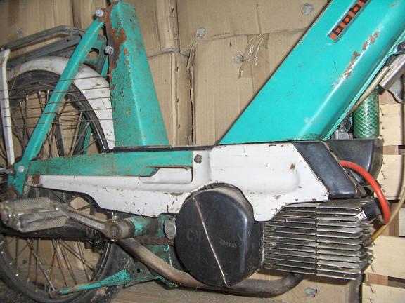

dnes som sa zamýšľal nad zeleným a bielym (aj keď to nie je úplne biely na pohľad) origo odtieňom na mojej 228. Vzhľadom k stavu laku by som chcel ho chcel poopravovať. Chcel som Vás teda poprosiť, či dakto netuší čísla zo vzorníka, prípadne by niekto neporadil ako ich zistiť. Veľká vďaka
obrázok pre predstavu ...

Nuž tak v prípade, že tá biela je skutočne biela (snehovobiela) tak sa jedná väčšinou o odtieň číslo 1000. Belšia už byť nemôže. Ak by bola trošku tmavšia, tak je to číslo cca 1010 a podobne.
S tou zelenou to ťažko poradiť. Nemám pri sebe vzorkovník.

Taky bych jako nejjednodušší viděl přijet s babettou k nějakému obchodu kde míchají barvy a půjčit si od nich vzorkovník RAL, který přiložíš přímo k plechu a určitě si dokážeš vybrat odpovídající odstín. Ten si pak necháš namíchat. Některé firmy mají dokonce speciální "čtečku" barvy, která dokáže sama určit odstín. Tímto způsobem získáš přesně tu barvu kterou máš na Babettě teď, ovšem nemusí to být originál barva kterou ji před lety nastříkali. Barvy samozřejmě stárnou a odstíny se časem mění. Pokud bys chtěl opravdu stoprocentní originál, zkus se podívat na fórum Babetron, Starec tam možná něco má, nebo ti dokáže poradit. Je to starý profík a má kontakty na bývalé konstruktéry a výrobce Babett.

no,jestli ji mas doma,tak zkus nekde na slunku tezko pristupnem miste kousek rozlestit a pak ho porovnat s ral-vzornikem,nebo nechat namichat. ale kdyz koukam na ten vzornik tak ta 18 je takova uz dopredu vyšisovana cervena, tak bych rekl spis tu 20

Zelená barva a blatníky mají úplně stejnou barvu, jak Stadion S11, takže až to budete dávat do kvalitní lakovny, stačí se jen zmínit, že to chcete jak na S11tce a oni už budou vědět. Předpokládám, že stříkat B228 se doma nikdo neodváží, takový veterán si už zaslouží profesionálně udělaný lak.

Kdysi jsem měl po ruce kompletní barevný vzorník Ral a Pantone a porovnával dle něj všechny své Babetty a nikdy ten odstín nebyl věrný, jen přibližný. Kdo má zájem, můžu poslat odkaz na FB BkB.
Prostě ty barvy se už nedělají, jediná varianta je vzít kus nalakovaného plechu do prodejny barviv a tam si nechat namíchat odstín dle plechu. Navíc ještě jedna zajímavost, dnes je ve zvyku dělat lesklý lak, ale ty staré Babetty lesklý lak neměly, měly ho matný. Jediná firma, která vám to udělá věrně, je MotoKenny, ale dáte přes desítku za lak na Babču. Já budu dávat svoji B228 k nim.

Všechny Babetta barvy vycházely z interních podnikových barev, takže ti to číslo je na prd. Podník krachl a s ním se pohřbily technologie na výrobu daného barevného odstínu. Nikdo se kdysi nenamáhal popsat barvy univerzálním barevným vzorníkem typu RAL, Pantone, apod. Není tedy možné věrně zreplikovat barvu Babetty. Jen to tak střelit od boku. Informaci mám přímo od konstruktéra Babett.
Dále vám ještě zvednu náladu tím, když řeknu, že mám doma 2 žluté 207 jen s ročním odstupem výroby, ale barevný odstín se liší výrazně. Takže ani v průběhu let nebyla daná barva na Babettu úplně stejná. Tak to neřešte a dejte si tam to, co se vám bude líbit nejvíc.
