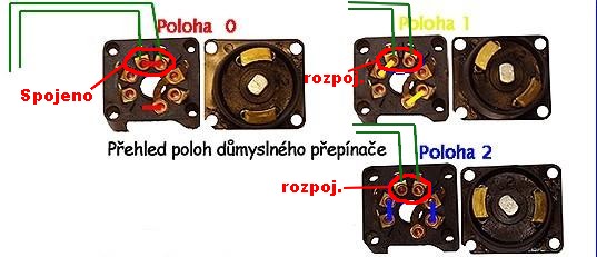

Vracim se k tématu, šlo by to takhle, že by sem odstříh chcípák a dal tam místo něho tuto důmyslnou spínací skřínku :D, ty zelené kabely to jsou ty co normálně vedou do chcípáku. Díky za odpovědi
spínací skřínka.jpg (39.08 KiB) Zobrazeno 11904 krát

Jen pro upřesnění- ke chcípáku vede jeden drát, druhý tvoří kostra řídítek (aspoň u babett co jsem kdy viděl). Ale v principu jsou to dráty dva a tak jak jsi to
nakreslil to bude fungovat takhle: poloha nula-sepnuto- motor je zablokován, poloha jedna- rozepnuto- motor může jet, poloha dvě je stejná jako jedna.
