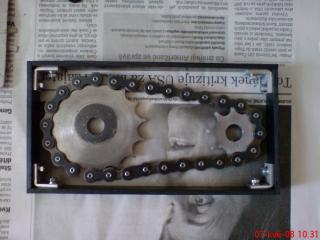

Tom_R: Řetěz půjde středem,mezi nohama a jestli bude moc vysoko,tak dám pod sedlo kladku,která mi ho bude tlačit dolů(něco podobnyho jako na babettě,napínák šlapacího řetězu).Horší bylo vymyslet z čeho udělat převod řízení(k vůli tomu motoru uprostřed),nakonec jsem si vyrobil 2 ozubená kola,s malým řetězem,poslouží to i jako takový posilovač řízení :lol: ,pro zatočení bude potřeba víckrát otočit volantem(jako v autě):

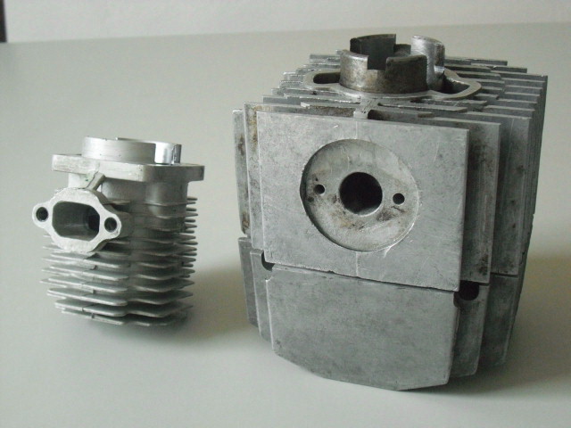

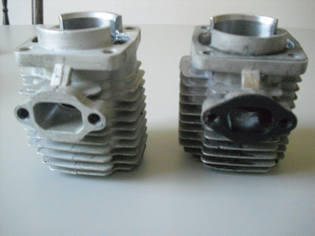

Zájem nikdo neprojevil, ale stejně mi to nedá, a posílám 2 fotky:
Válec dětská motorka 40ccm a babetta 50ccm
Oba tyto motory mají 2hp. (obrázky válců nahoře)
Dětská motorka a čtyřkolka 50ccm
Čtyřkolka má 3hp.
Oba malé motory jsou čínské, asi nikasil, nucené chlazení ventilátorem.
Válec ze čtyřkolky má menší žebra, mělčí přepouštěcí kanály, ale větší zdvih i větší vrtání. Na venek vypadá skoro stejně jako 40ccm. Oba točí 8000ot./min.
Kdyby jste podobnou hračku kupovali, je i možné že vám nabídnou 40ccm za 50ccm.
Pokud změříte vnejší průměr válce mezi žebry, tak
56mm má 50ccm
48mm má 40ccm
Ještě poznámka ke karburátoru u 4kolky. Je velmi jednoduchý, vůbec nemá volnoběžný systém, ale jednu věc má lepší než babeťácký jikov. Mezi plovákem a jehlou uzavírající přítok do plovákové komory je pružinka. Při zavřené jehle tedy plovák ještě může vykonávat kmitavý pohyb. Tento motor je menší a lehčí než na babettě, a jeho vibrace za provozu jsou mnohem vyšší než u babetty. Ta pružinka za těchto okolností přispívá ke stabilní hladině benzínu.
