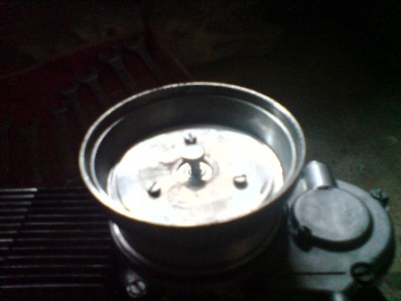

Zdravím Babettáci... jelikož jsem se stal štastným majitelem babetty která 15 let stála s plnou nádrží beznzínu chtěl bych se vrhnout na její servis. Karburátor, výfuk a píst s hlavou mám za sebou. Teď bych se rád vrhl do výměny gufer ale narazil sem na zásadní problém že nevím jak na to. Servisní nářadí nemám. Zaseknul sem se již na samém začátku... nevím jak stáhnout buben rozběhové spojky... nenašel by se nějaký jednoduchý přípraveček nebo jestli to jde i bez něj ?... mě se to nepodařilo. Dál bych se chtěl zeptat jestli mě čeká ještě nějaké překvapení kde to nepůjde bez servisního nářadí nebo hrubé síly. Pokud by někdo byl tak hodný a vysvětlil jak na to... mohl bych sem poté dát fotonávod pro příští generace :) Předem dík

Jo nejspíš máš pravdu... napadl mě ale jiný stahovák... nicméně ani ten nechodí. Nechápu jak se ten buben stahuje... pokud se má stahovat ven bez otáčení za ty 3 šruby tak to nechápu protože mě to takhle nepovolí ani o minimetr. Leda že by tam byl nějaký závit což bych ale nechápal. Vážně někdo neví ? Zatím je to pro mě neřešitelná potíž.
K tomu stahování sem použil setrvačník šrub a matičku.

Něco podobného řeším nyní také. Syn si sehnal 207 a neví si rady s tím stáhnutím. Problém u Tebe je, že ten šroub tam nesmíš šroubovat, musí se opřít o tu hranu a tím, že je ten trojúhelník zachycen těmi 3-mi šrouby, tak jej postupně odtlačuješ.

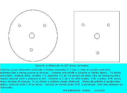

Jo díky... no já si už říkal že se to tam asi nebude šroubovat že to možná vyletí s tím... jenže když sem viděl ten stahovák na obrázku tak mi ten šroub přišel takový akorát na zašroubování... svářet netřeba, to mám radost ... určitě to zkusím akorát musím použít matičky 2 a fest to dotáhnout. Tak snad to tak bude... když už sem si s tím tolik vyhrál tak by mě mrzelo kdybych to nezkouknul celé.
S nadšením jsem našel Starcův návod na výrobu stahováku...
