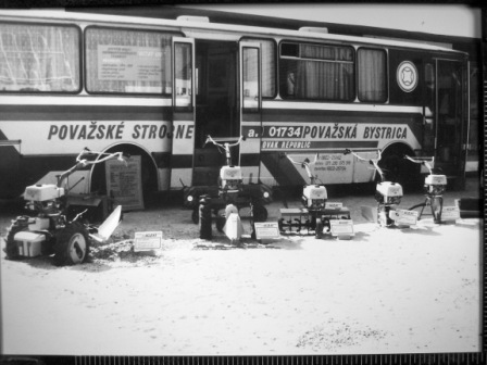

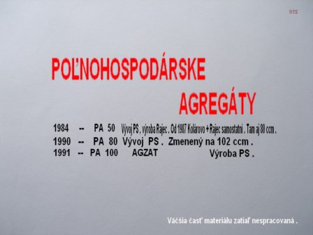

Mám komplet dokumentáciu v akých poľnohospodárskych strojoch, prípadne inde boli použité motory z Babetty, ako píšeš dáke klony, no žiaľ ich tu nemôžem uverejniť a iste viete prečo. Právo na uverejnenie som dostal len pre server Babettron, kde postupne tieto a podobné materiáli sa budú spracovávať a až potom sa uverejnia.
No dúfam ak dáky obrázok sem na dôkaz hodím, tak ma nezožerú.

Aby to PA-50 někoho nepopletlo, Honda kdysi pod tímhle jménem taky dělala mopedy, ale u nás je asi nenejdeme.
