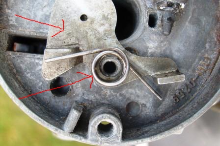

Příspěvekod hawran » pon lis 15, 2010 15:03:51
16
montaz zlony vzduchu

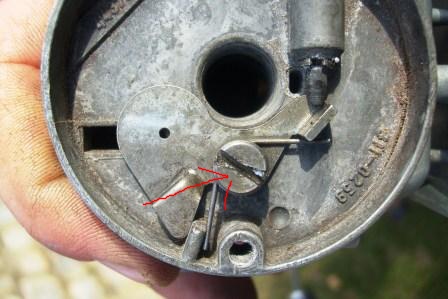

Příspěvekod hawran » pon lis 15, 2010 15:07:55
17
pozor na spravne utahnuti sroubku kdyz je moc utazeny clona spravne neotvira nutno vyzkouset

Re: karburator
Příspěvekod hawran » pon lis 15, 2010 15:10:09
18
soupatko s jehlou touhle zkosenou stranou prijde na stranu sroubu na volnobeh

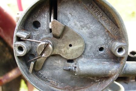

Re: karburator
Příspěvekod hawran » pon lis 15, 2010 15:11:29
18
nasazene soupatko clona beha
