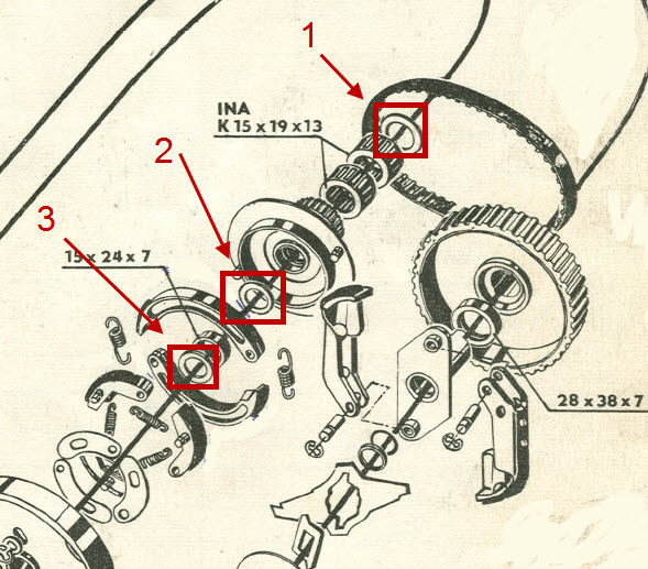

Příspěvekod PetrT30 » sob dub 16, 2011 10:47:50
Zdravím.
Podle dílenského manualu tam těch podložek je více. Pokud to budu brát od klikovky tak tam je namalovaná podložka (asi INA), pak 2ks ložisek - INA, pak tam je před bubnem jedna podložka a za bubnem je namalovaná další.
Můžete mi prosím říct teda jak to má být? Mám v tom nějaký guláš a chci to mít přesně.

Tak to sem dám i s obrázkem
1) http://shop.motomaxsro.cz/cz-detail-196 ... z-ina.html
2) http://shop.motomaxsro.cz/cz-detail-250 ... bnu-i.html
3) http://shop.motomaxsro.cz/cz-detail-251 ... oveho.html
Buhužel se nemůžu nikde dočíst jaké jsou rozměry těch podložek 2 a 3. Ta 1čka podložka je stejně veliká jako ložisko?

Příspěvekod kompressor33 » pon dub 18, 2011 12:23:31
Sú tam len tri podložky. Všetky majú otvor 15,1 mm, lebo sú na ramene kľuky s priemerom 15 mm. Prvá od kľukovky sa musí vojsť do otvoru remenice, kde je ihličkové ložisko INA s vonkajším priemerom 19 mm, tak vonkajší priemer tejto podložky by mal byť 18 mm, aby tam ostala ešte medzera na mazanie INA ložísk zmesou. Druhá podložka je pod guferom 24 x 15 x 7 v remenici, teda jeho vonkajší priemer by mal byť 23,5 mm. Tretia podložka je medzi rozbehovým bubnom a guferom remenice a je dobré keď má vonkajší priemer 28 mm. Hrúbky by som dal 0,5 mm, lebo postačujú a zároveň nestiahnem spojku tak, že pri brzdení zdochne motor.

Příspěvekod PetrT30 » pon dub 18, 2011 12:31:06
díky, díky, díky, díky :wink:
Ty rozměry jsem potřeboval. Nikde jsem na ně nenarazil
