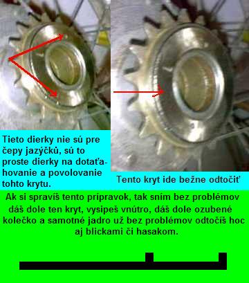

Nemal som obrázky voľnobežky tak sorry, musel som použiť a upraviť čo som našiel na fóre.

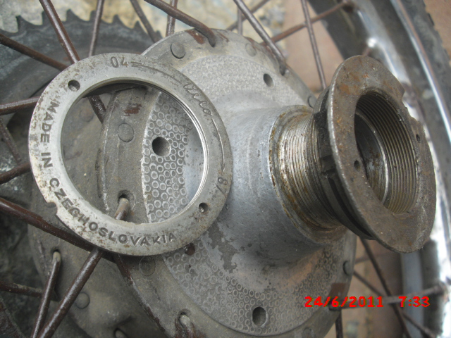

Tak díky Starcovi víme že existují i poctivé volnoběžky, tady je ta moje ošizená.
Volnoběžka Velo made in czechoslovakia
Zajímá to někoho podrobněji? Mám otevřít anketu?
