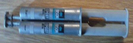

Děkuji všem za rady. Myslíte, že toto množství mi bude stačit http://www.loctite-eshop.cz/loctite-345 ... ikovy-p184 A ještě bych se chtěl zeptat jak náročné bude ten motor rozdělat(a také pak zase složit), protože to je provrtané do té převodovky očekával bych, že to bude velmi náročné.
A také nás napadlo, že bychom tu díru zadělali tak jak radíte a ten stojan na původní místo už nedávali a pokusili se ho uchytit na rám tak jak tomu vždy bylo na babettách. Co myslíte?

motor das dole booze drzi na nejakych par sroboch .. a das dole hlavu valec a oddelis karter .. nevem ako to je robene na tvojom stroji .. mozno sa da bez zhodenia valca .. rozoberes das tekuty kov zatvrdne prebrusis . ako pisaly

Příspěvekod Korado » čtv črc 14, 2011 18:38:47
Tak už mám stroj opravený :) Moc nevím jak popsat způsob opravy. Díry po původním uchycení stojanu byly zality tekutým kovem (všechy tři) a stojan jsem vymysleli tak, že je uchycený na rám (viz. foto). Cena opravy byla 500Kč a to je cena od známého. Za 500kč je tam jen materiál, možná i více. Výsledek je ten, že stojan drží dobře, ale jsem zvědavý jak to bude vypadat po sezoně (předpokládám, že bude pořád ok, protože sváry jsou opravdu kvalitní). :wink:
