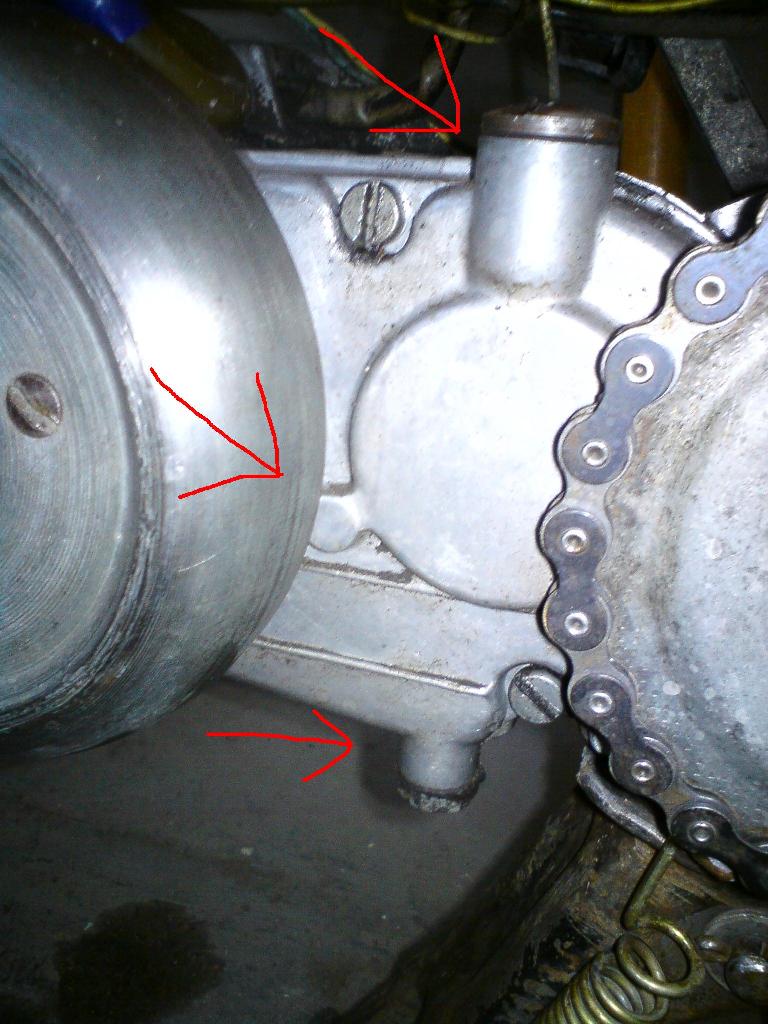

Díky. Ono různých článků a plánů je dost málo. Jenom ještě, vím že se to sem nehodí ale- mám 207čku a potřebuju zjistit jaký olej v převodovce, jenže nemám zde kontrolní šroub, za další- když budu rozebírat motor, spojku atd. můžu všechno odmastit do čista arvou a pak složit? Nemusím třeba někde namáznou ložisko a nebo kápnout do válce? Nezadřu do na suchu než za tu chvilu nateče benzín?

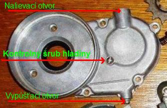

colcino: dáko ti nerozumiem, ako to že na 207 nemáš kontrolný šrób, nemýliš si to tým, že máš jednorýchlostnú, ale ovšem 215, tá totiž kontrolný šrob skutočne nemá, lebo má prázdnu prevodovku. Arvou síce umyť všetko môžeš, lenže arvu ak spláchneš, predsa ti ostanú súčiastky trocha mastné. Tak po umytí arvou aspoň opláchnúť čistým benzínom a vysušiť.

S tou arvou to bylo myšleno jenom jako příklad. Zakládám si na mechanické čistotě :D (pardon za ten výraz), s tím kontrolním šroubem- 215 to nebude, opravdu je to 207, nahoře je velký nalévací, dole je menší vypouštěcí, toť vše, můžu poslat fotku babetty že jde skutečně o 207

HM-čudné, žeby tam skutočne nebola?
Kontrolní šrub hladiny oleja na 207

tak tohle vidím u 207 poprvé :o :o

Opravdu, to můžu odpřísáhnout, je to 207, spíš mě napadá jestli nějaký majitel to třeba někdy nesundával a pak tam koupil nějakej levnej klump

Nemusíš nič odprisahať, však vidím, že je to 207, len mi bolo čudné že tá kontrolka nie je. Ak to bude rozhodené tak ak máš možnosť najideálnejšie by bolo tam to navrtať, narezať 5 M závit a máš pokoj. Pozor na 5 M závit treba dieru 4, alebo 4,2 neviem presne.
