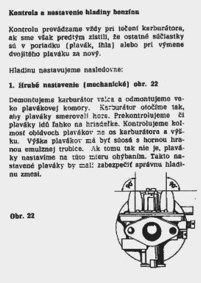

děkuji. Máš pravdu. Něco jsem zatím o tom přečetl ale ještě jsem nenašel jak nastavit hladinu...?

Příspěvekod Starec » ned srp 28, 2011 8:52:09
Nastavenie hladiny v karburátore
