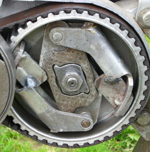

Příspěvekod Starec » pát zář 23, 2011 7:19:09
odalv: najprv nám potvrď že či skutočne ide o 210 a nie o 215.
Daj dole plastový kryt a ak tam máš pod krycím plecom súčiastky ktoré vidíš na obrázku dole nižšie, tak je to skutočne 210.

Re: Babetta 2 rýchlosť
Příspěvekod odalv » pát zář 23, 2011 22:53:06
Starec píše:odalv: najprv nám potvrď že či skutočne ide o 210 a nie o 215.
no to som už stokrát menil...:)
