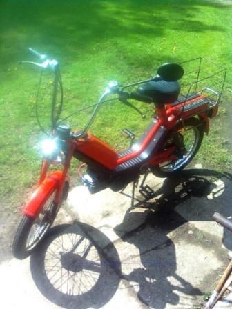

Tak dnes jsem svůj moped úspěšně zprovoznil. Karburátor snad šlape jako hodinky a motor si krásně přede. Vyměnil jsem také řadící čelisti, protože moped sám nebyl schopen zařadit dvojku. řadí mi to okolo 25-30 km/h. zda se mi, že to je zbytečně pozdě, ale to mi nevadí. jsem velmi rád že jsem mašinu zprovoznil. Už jsem ji proběh menším 10 km výletem :D .

Ak si dával nové radiacé čeľuste, tak ono časom sadnú a bude radiť lepšie. Nemaj boj. Prípadne pozľa zvuku sa jemne pohraj z plynom, zaradí ti to o niečo skôr. Som rád že ti to frčí.

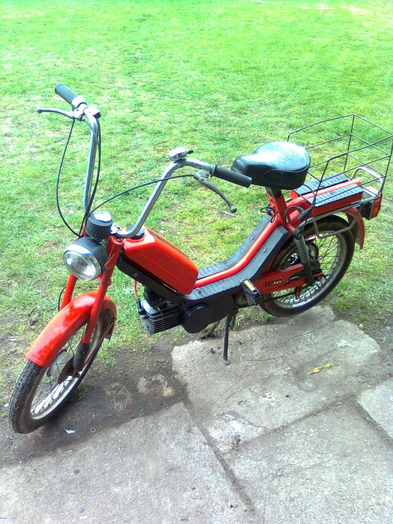

Příspěvekod Roman Kinčl » čtv kvě 10, 2012 6:56:44
Aktuální vzhled opravené a plně zpojízdněné Babči. :) Jediná úprava je uřízlý koleno vejfuku :)
