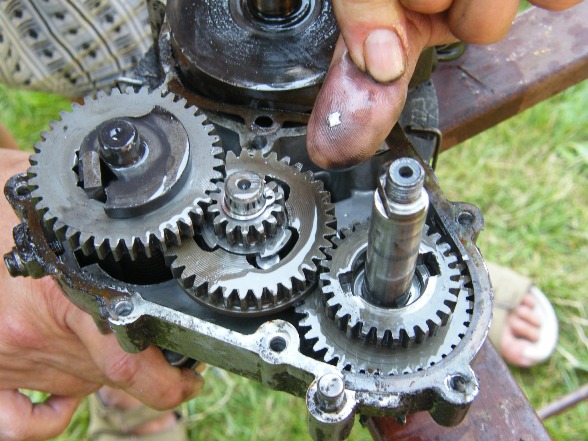

nemohl by jsi mi to detailně nafotit jak tam vypadají ty převody na nakopávačku?
Mám v plánu si jí dodělat na 210ku.

teď jsem B 225 měl otevřenou, tak Ti posílám detaily převodů pro radost :-))
07 - 05.07.2012 - Babetta 225 - puleni motoru a vymena lozisek 029 - zmenseny obr..jpg
07 - 05.07.2012 - Babetta 225 - puleni motoru a vymena lozisek 029 - zmenseny obr..jpg (104.31 KiB) Zobrazeno 10227 krát

až to zase někdo bude hledat jako téma , tak sem napíšu, že při GO motoru a jeho půlení je zapotřebí napružit pružinu nakopávací páky tak, aby se i při těch rozpůlených karterech vracela do své startovní polohy a teprve potom je možné oba kartery sešroubovat. Já to dělal poprvé a přesto, že se mi to nezdálo, a připadala mi pružina slabá, sešrouboval jsem kartery k sobě a předpokládal, že se to pak napruží po několika startech. nestalo se, tak jsem motor rozhodil ještě jednou a dobrý :-)) Tak čtěte, pište si to za uši a až potom montujte :-))
