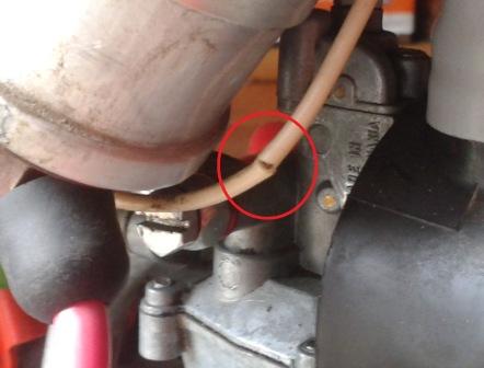

Sviecku mam NGK aj Brisk,tak som pouzil Brisk,nastartoval bez problemov ako vzdy,spravil kolecko 400m,skapala a hned som zmeral odpory na na impulznej cievke (tyristor kontakt I): 25Ω / 17Ω a na zapalovacej cievke: 246Ω / 236Ω, obe +-5Ω (nie je to najkvalitnejsi avomet). Po odstati - cca 40 min uz iskru hadze,ide nastartovat a odpor na imp. cievke klesol na 15Ω a na zapal. 220Ω. Este som si vsimol trhlinu v izolacii na vodici od indukcnej cievky,viz obr. Roztrhnutych je asi 1/4 drotov,tak neviem ci to moze nejako suvisiet. Odpor vodica bol skoro nulovy.

Cívky se zdají být v pořádku. Tu indukční cívku jsi měřil jak, že jsi dostal hodnoty od 3,6 do 10 ohmu. V dílenské příručce píšou měřit indukčku mezi svorkami 1 a 15, kde by odpor by měl být pod 1 ohm. Potom mezi svorkou 15 a vysokonapěťovým vývodem pro svíčku a zde chtějí naměřit 6000 ohmu. Měřit při odpojené indukčce a nejlépe opět ve fázi nejiskření. Ten natrhnutý vodič patří k čemu. Udivuje mě jeho průměr. Myslel jsem si, že je to vysokonapěťový kablík ke svíčce, než jsem si všiml toho skutečného přivodu ke svíčce. Samozřejmě ho oprav, i když momentálně asi problém nedělá.
