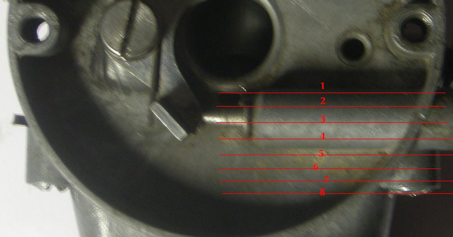

Příspěvekod mhi » sob kvě 28, 2016 22:01:56
ridchey píše:vysoka hladina karburatoru
Jaka ma byt spravna hladina? Nemyslim navod z Durkovice jak ji nastavit plovaky, ale kdyz ji ladim v pruhledne nadobe ... dneska jsem si to vyzkousel. V priloze je obrazek.
B207 jsem nastavil kousek pod rysku 2, jen tak aby to neteklo. Des a hruza, cerna svicka, jede to tak podivne. A to jsem si rikal, jak se mi tu hladinu povedlo nastavit hezky presne vysoko :), jak jsem udelal dobre.
B210 mam mezi 3 a 4, to jede tak nejak normalne, ale aby nebyla cerna svicka, musim mit jehlu na 1. zarezu odshora. Krome toho se zacala trosku chovat jako diesel ... pridam plyn, chvilicku nic a potom vystreli.
Takze jak? Ryska 1 a 2 v obrazku jsou samozrejme moc vysoko, pocitam, ze hladina musi byt nekde pod 3.

Příspěvekod ridchey » úte čer 14, 2016 18:46:54
nastav priblizne hladinu č.3
