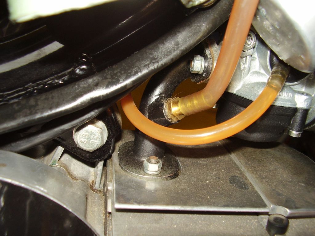

Dnes test do kopca Výsledok za 1.
Super , bol som zvyknutý na trhanie a jemné sekanie myslel som preto lebo po naštartovaní babety idem hneď po 15m do kopca predpokladal som že to robí spojka lamely studené atd. Už viem je to motorom boost bodoval za jedna. žiadne trhanie ihneď do otáčok žiadne vynechanie tanie len íšla ale cítiť že celá babetta točí vo vyšších otáčkach než bolo moje ucho naučené. Aj viac o dva tri metre som sa dostal v kopci predtým som si už pomáhal babetta šliapal som do pedálov nech netrápim motor.
Trochu sklamanie dolu kopcom som už cítil že motor skpína. Na rovine už sa nechytil vôbec. Naštartovať išla ale po pridaný okamžite zhasla.
Zase nadej keď som si všimol hadičku do boost ide poloblúkom a spodkom do sania v oblúku hadičky bolo vidieť 2cm žltý benzín. Na budúce prevariť prívod z boost tak aby išiel z hora žiadne oblúky kde by sa uchytil benzín a zachlastal celé sanie.
Zhodnotenie v kopci super je to poznať na voľnobehu nie moc dobre stále si drží 30km aj keď plyn je na 0 je to taký Babetta tempomat o plyn sa nestarám a stale idem 30km ale je to nebezpečné.

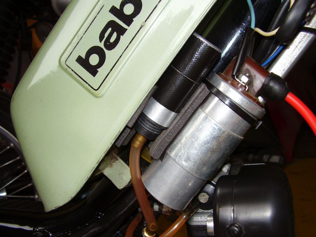

Stenly,jestli Tě to zajímá,zítra odfotím jak jsem to zabudoval. Co se mi osvědčilo,dát hadičku co nekratší. Ten nový karburátor Dellorto SHA 16.16 mě docela zajímá,nyní tam mám Dellorto,ale tu náhradu za original.

Příspěvekod pavelt74 » pát srp 05, 2016 18:50:43
Ahoj,zde slíbené foto.Nádobka je udělaná z lakovací tužky k autu a do ní jsem prostě zašrouboval mosazný hadičník,on si udělal závit sám.Co jsem vysledoval,tak dříve mi Babetta nechtěla jet vlažná,musel jsem jí nechat brblat 2 minuty a pak docela šla.Nyní vyjedu hned a už nevynechává.
