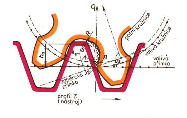

Příspěvekod stotun » stř říj 19, 2016 19:31:58
Na tomto obrázku je vidět, co by se stalo, kdyby se neprovedla zmíněná korekce soukolí. Oranžové zuby jsou ve spodní části zúžené, protože by do nich protější zub chtěl narážet.

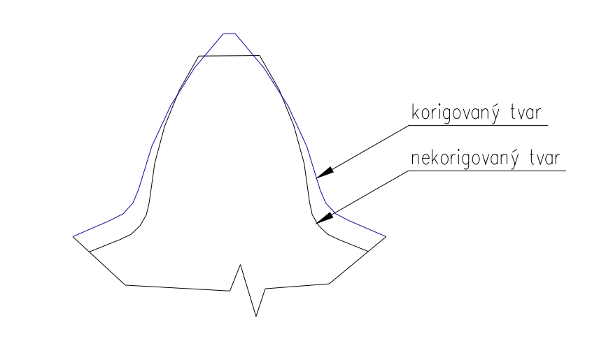

Příspěvekod stotun » stř říj 19, 2016 19:37:25
Když se ale zuby takto upraví a je jejich evolventní profil už vpohodě, je jednodušší výroba, zuby jsou pevnější a špičky (hlavy) mají víc do ostra. Je to celkem věda, ale aji to dává smysl :D
