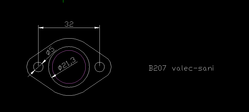

Z ceho delate kolinka sani pro ruzne zvlastni karburatory? Fajn-tom mi poradil varne kolinko http://www.kondor.cz/trubkoblouky-1-2-213x2/d-78818/ (vn. prumer 21,3mm) a k tomu vypalit laserem priruby ... no jenze pak to moc nevychazi k valci, mam-li to navarit na vypalek z prilohy, tak mi tam na srouby nezustava nejak moc mista. Nebo to pak lepite loctitem?

No nevim, ale podle me PB spatne naohybam tu trubku, ktera i tak je 1/2" a to je stejny vnejsi prumer ... takze to nic moc neresi. Jde mi o spoj priruba-trubka/koleno, navarenim se mi tam nevejde uz matka na steft.

Nechat si neco vypalit laserem/vodou muze uplne kazdy, staci poslat DXF soubor, k tomu instrukce jaky material a kolik ceho. To co je na obrazku neni vykres, ktery bych si kreslil z dlouhe chvile, ale prave pro ten vypalek. Mam jeste dalsich 6 typu prirub ;). Kolik to bude stat? 10 Kc 20 Kc ? Pro mne je zcela uprimne jednodussi neco nakreslit v CADu, do tydne to mit doma, a nemuset se patlat s nejakym nepresnym obrabenim na koleni. Cloveka ta prace potom i mnohem vice tesi. Presne takhle vznikne treba stojanek na mereni klikovych hrideli z jineho threadu zde. Presnost vypalku by mela byt sice 0.2 mm (2 drahy po 0.1mm), nicmene zakomponoval jsem tam moznost dodatecne "kalibrace" nauhlovanim/posunutim mikrometru proti kalibracni vodici tyci, misto ktere se potom strci klikovka.
Otazkou mirim jen k tomu, ze 21mm trubka se tam moc nevchazi a nevim co s tim. Takhle to nepujde poradne zavarit ani MIGem.

http://www.progesoft.com/en/products/progecad-smart/ je pro tyto ucely zdarma. I vypalek jde libovolne vyvarit, je to z oceli (ci jineho materialu), jakou si clovek nadiktuje. Vyhoda je, ze to je (relativne) velmi presne a clovek s u toho nevzteka, ze mu ujela vrtacka o 0,5mm vedle a pak mu to nepasuje. Samozrejme to znamena mit pripravene nejake vykresy, podle kterych se kresli. Dale jednu praci lze snadno zreplikovat.
