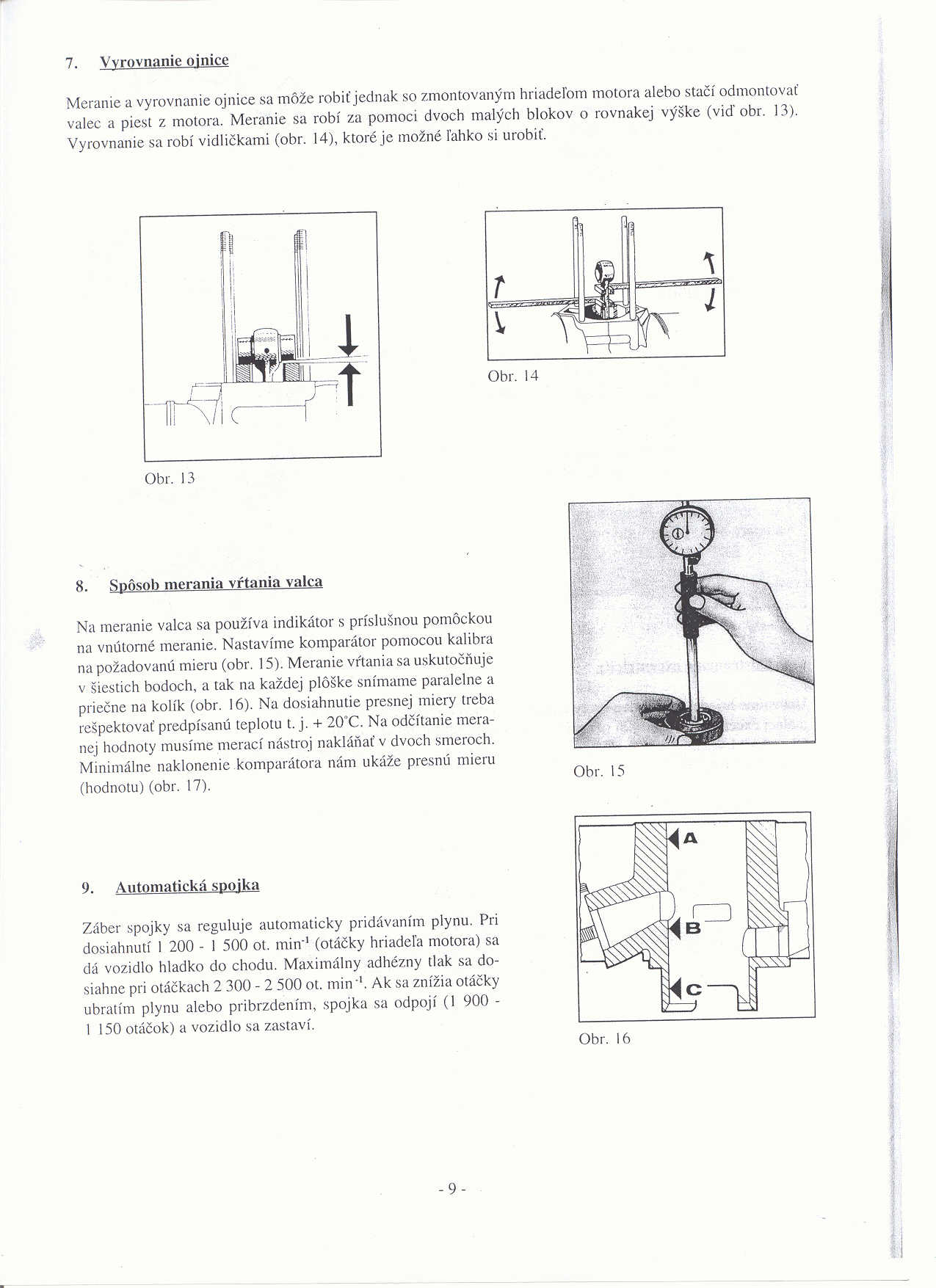

Dnes jsem náhodou našel a prolistoval servisní návod ke Korádu. Jedna kapitola v něm pojednává o rovnání ojnice. Podopnou stať jsem našel i v příručkách k trabantu.
Jak je to tedy s Babetu. Je její ojnice nečím jiná (z litiny) že se rovnat nedá, a pokřivit nemůže, nebo to jenom v její servisní příručce chybí??

Dík za odpovědi, ale já mám na mysli něco jiného než oba píšete. Vy oba píšete o klice, já mluvím o ojnici.
Sice jde o jemnou deformaci ojnice, která jde provést bez lisu a bez úchulkoměrů. Jen vidličkami
Cílem úpravy je aby osy obou čepů byly rovnoběžné. Bod 7 na přiložené stránce.
Zeptám se znovu. Je takovéhle seřizování aktuální i pro babettu?

Pravdepodobne to v servisnom manuáli na Babettu chybuje. Osobne som to ešte nerobil, ovšem nevidím problém a malo by to fungovať aj na Babettáckej ojnici. Presné zloženie materialu s ktorého je ojnica vyrobená síce neviem, ovšem ide určite o výlisok ktorí je dosť krehky, ale ak by náhodou bola ojnica aj vyosená, tak dáke desatinky mm by bez problému mala podať.
