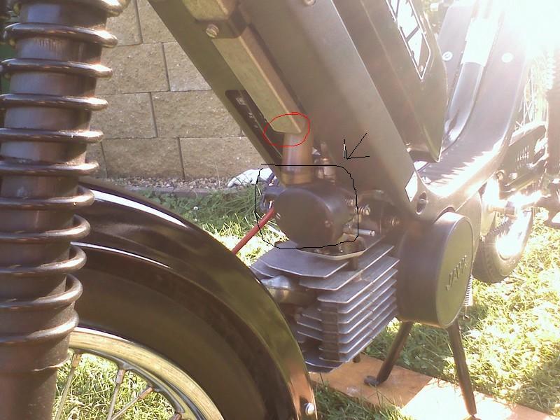

Příspěvekod spearhead » pon dub 26, 2010 18:56:17
neviem co je to gufer ale asi to nieje to co myslim ja pretoze tam je pristup lahky prikladam obrazok je to oramovane ciernou farbou tak tam vo vnutri je ta pruzina ono ide o to ze ked ju nahodim bud otvara tu komoru alebo zatvara len ja potrebujem oboje a neviem ako to z tej pruiny dostat

Re: Nelze udržet otáčky skrz sání vzduchu
Příspěvekod miraSt » čtv dub 29, 2010 23:27:27
Zátky netřeba vzadu na rámu. Rám je utěsněný přesně v místě, kde drží zadní blatník a oba plastové kryty. Na všech třech babetách, co mám, to je stejné. Jednou jsem zkoušel nahradit drátěnku v sání vatou a po startu jsem ji měl v karburátoru. Takže vzadu to nesaje.
