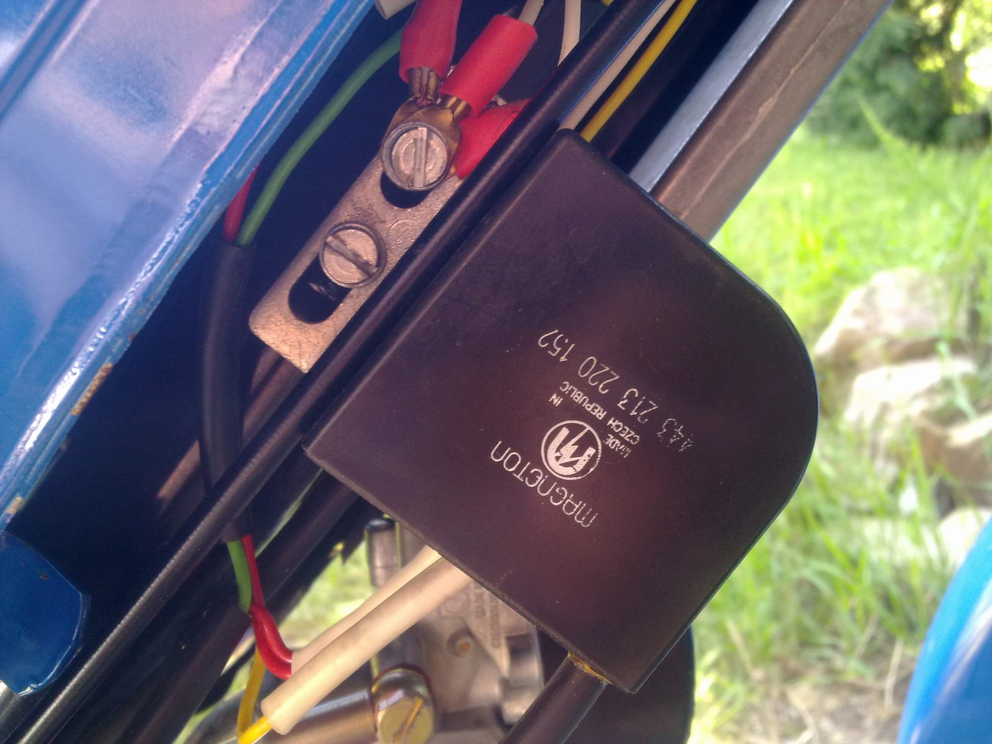

Vyměňování to bude jistota,ale to jiskření už někomu dělalo,viděl jsem to na vlastní oči. Zde video : http://gtaisbest.rajce.idnes.cz/Babetta ... 014135.jpg Jinak co je to za zapalování na foto?

Příspěvekod Azor » pát kvě 18, 2018 15:47:24
Jedná se o originální díl na jeden z posledních typů Babetty i na Stellu. Jde o jednotku s integrovanou cívkou - je to jeden z "GYTů". Výrobce Magneton, číslo 443 213 220 150, což je ostatně i vidět na obrázku. Znám pár lidí co to měli a nějak vyloženě nadšeni z toho nebyli, většinou to časem vyměnili za velkou cívku. Ale osobní zkušenost nemám, tak nebudu kritizovat. Jistě se najde někdo, kdo s tím má větší zkušenosti.

Příspěvekod pavelt74 » sob kvě 19, 2018 18:42:01
Tuším,že Lubor tady na fóru říkal,že by toto zapalování mělo dávat silnější jiskru. Kdyby na něj bylo schéma,tak by stálo za to ho postavit a vyzkoušet. Jinak jsem ho zkoušel hledat pod číslem dílu a nikde už nic neexistuje. Tak že pro upřesnění, k tomuto zapalování Magneton patří velký zapalovací pól.
