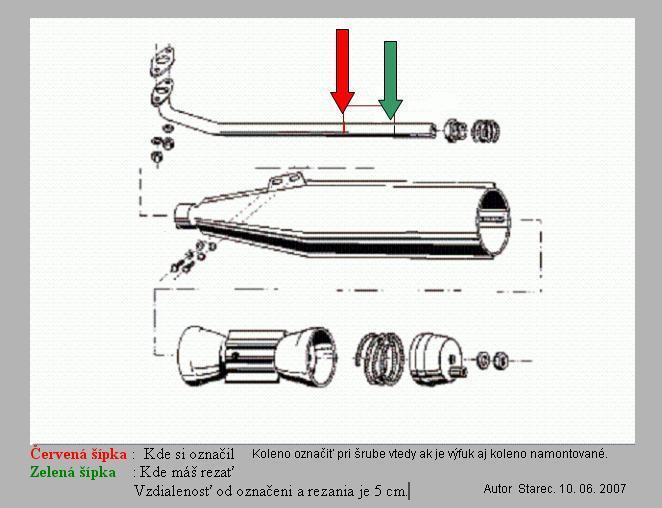

jen mam dotaz je stejny navod na odrezani vyfuku na 210 viz obrazek stejny i na 207 muzu totez udelat i na babetce 207 ? pokud ne prosil bych o navod a jake to ma vyhdy a nevyhody (skraceni toho vyfuku)

No vidíš, ja som vedel že zmeníš názor a preto som čakal kým na to neprídeš sám. Návod ako ufiknuť z kolena je aj pre 207, fakticky je to jedno, len musí byť výfuk z dvoch kusov. Vo výfuku je taká priehradka a tam sú 2 dierky, tak nezabudni ich poriadne vyčistiť ako aj vložku i celé koleno.Tak nech ti to slúži.
Ešte dobrá rada, predtým ak budeš niečo rozoberať, tak aj niečo preštudovať treba. OK.

Tak dnes sem cely den jezdil a to bez problemu uvazuju otom skracenim kolena nemusi se nic ndvarovat proste jen poradne vycistit urezat a namontovat ....? a jak moc to zvysi vykon ?
jinak starec mate pravdu že před demontázi sem o babettce nic nevedel ... ale po vasich radach a procteni par for sem se toho musim rict dozvedel dost a sem rad ze sem to slozil ... us sem ji chtel vyhodit
