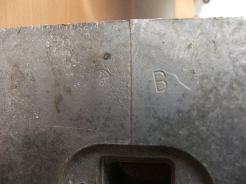

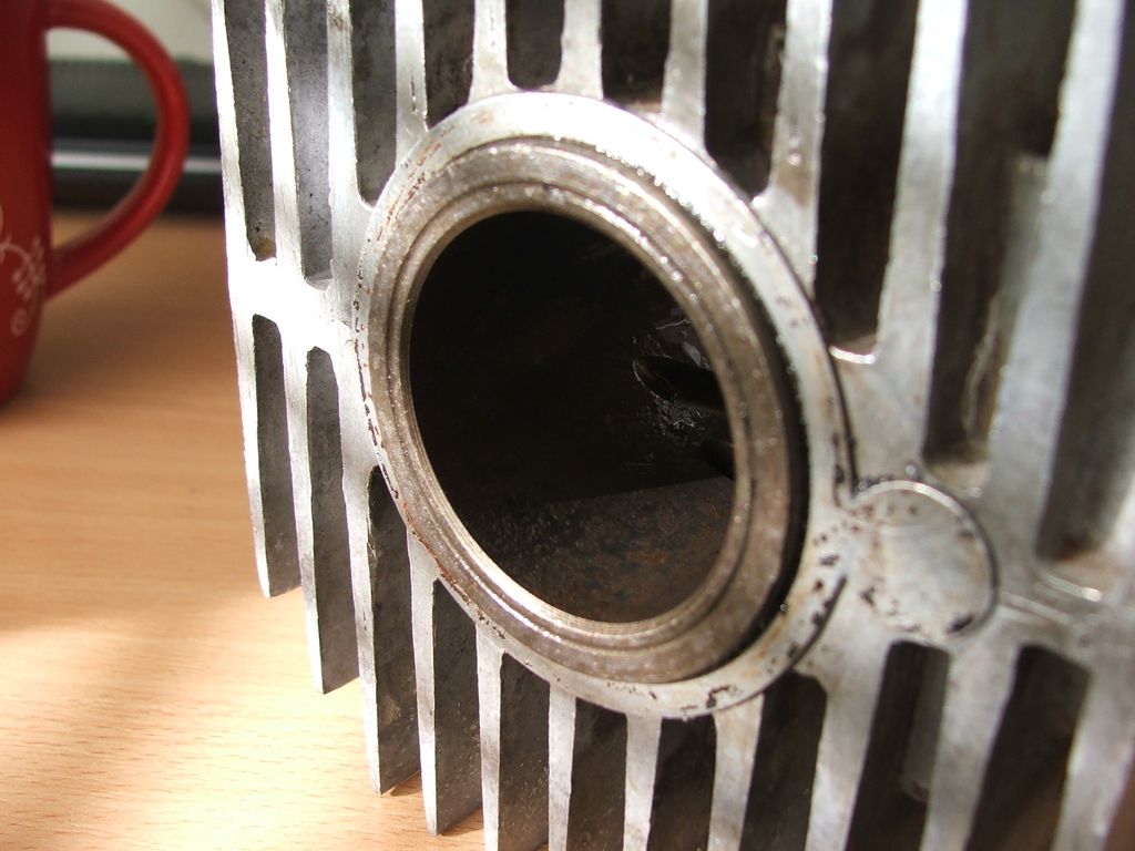

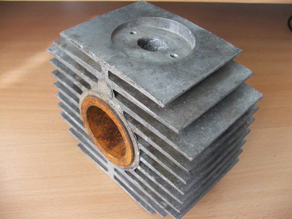

Chlapi v Košiciach som našiel túto firmu na výbrusy nemáte niekto skúsenosť?
http://www.motorvybrusy.sk práve som si doniesol origo valec na babettu z kovošrotu za 0.50 centov tak by som si to rád nechal vybrúsiť. Stála síce nejaký týždeň na daždi ale prešiel som ju kefou už je celkom OK. Dúfam že sa ešte bude dať vybrúsiť rád by som mal jeden v zásobe hlavne ak je origo diel.

Příspěvekod kolos » čtv říj 17, 2013 18:15:34
Je to orignál, ještě bez výbrusu, takže se tam nějaký výbrus určitě vejde

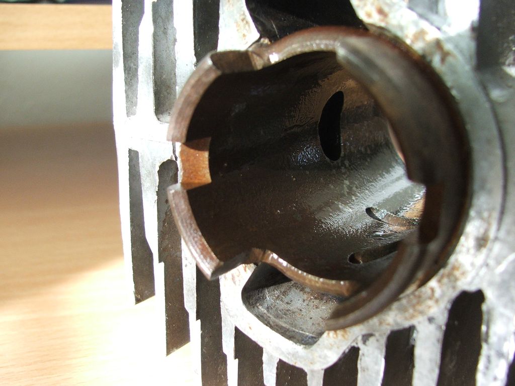

vengeroff píše:Tak ten výbrus je už spravený, no neje to môj valec ale niekoho iného, pretože to ujo v predajni robí tak, že ti dá vybrúsený valec niekoho iného a tvoj ti vezme. Takto vlastne tie valce kolujú :D
A foto:Tak toto bolo za 33€ :D celkom pekné, a už v ten deň to bolo namontované :D
A valec: Krásne hladko vybrúsený, a "do kríža" :D, len piest má na vonkajšom povrchu také drážky, akokeby naschvál :D
No tak to by se mi ani trošku nelíbilo :-( Chtěl jsem si dělat výbrus a přesně toto mě napadlo,neni válec jako válec.Dám na výbrus dobrý válec a servisman mi pošle nějakou křivou sračku.Pěkně můj válec pošlu na výbrus tak ať koukají ten sám poslat zpět,o nějakou druho výrobu,vykřivenou atd nestojim.Mám ve sklepě nový válec+píst,čep a kroužky.Když jsem tento válec který jsem zakoupil na dobírku a následně nasadil na mojí babettu 210 a nastartoval tak jsem se nestačil divit takovej drnkot válce se opravdu jen tak neslyší drnčení až hrůza.Hodil jsem tam původní a mám klid hlavně že jsem 2.100kč hodil do kanálu.
