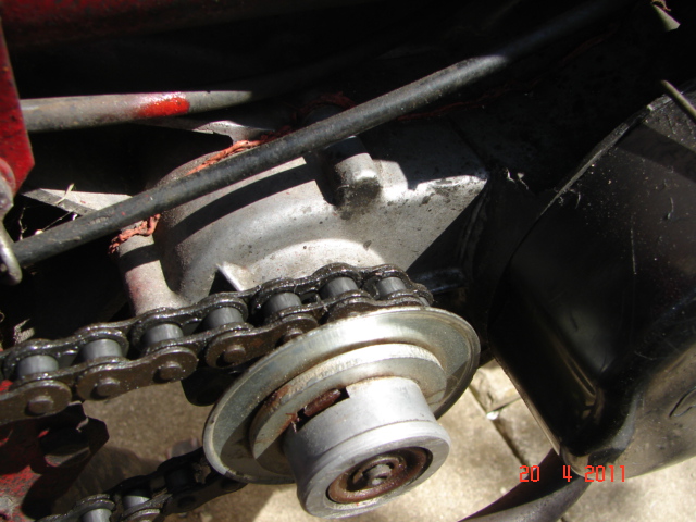

Co to vlastně mám???
Re: Co to vlastně mám???

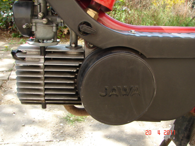

Snad to podle toho někdo pozná
Snímek 005.jpg (149.72 KiB) Zobrazeno 8805 krát
Snímek 004.jpg (154.28 KiB) Zobrazeno 8805 krát

2-rychlosti .. pekne spojka vsetko .. no sikocnaa :) generalka a ides :)

Dobrá, ale jakto že je spojka suchá bez náplně?

Příspěvekod Citr0nik » stř dub 20, 2011 15:02:39
keby bola spojka alebo celuste len stipku od oleja alebo mastne tak by si to ani nenakopol .. :) len v prevodovke ma byt olej .. a tie zaslepky ?? no to ti newem sak rozober to a uvidis ..

Příspěvekod datena » stř dub 20, 2011 15:06:06
Asi to tak nakonec dopadbe, ale moc se mi do toho nechce protože jezdí suprově

Příspěvekod Citr0nik » stř dub 20, 2011 15:08:08
jj tak OK .. :) sak aj moja ale aj tak som sa do nej cez zimu pustil uz hu mam hotovu .. a tez isla OK ale loziska uz boli za vodou :lol: :lol: hlavne na kluke :) mozno ze v ttej prevodovke je daka mast abo nejaka vazelina alebo co .. neco tam musi byt .. na motore 210 tam sa dava olej .. cize neco tuhe .. cisto moj nazor .. :)

Příspěvekod Fajn-Tom » stř dub 20, 2011 15:36:32
podle fotek to vypadá na jednorychlostní 215

Příspěvekod Citr0nik » stř dub 20, 2011 15:43:05
vydel si na jedrorychlostnej remen ? ..

Příspěvekod Fajn-Tom » stř dub 20, 2011 15:47:01
jo, bez něj by to nešlo :lol: Vlastně šlo, kdyby použili řetěz :lol: :lol:

Příspěvekod Citr0nik » stř dub 20, 2011 16:30:33
:D :D a aku funkciu ma prosim ta remen spojka u jednorychlostne ?? :D :D

Příspěvekod Fajn-Tom » stř dub 20, 2011 18:31:44
ty to podle fotek nepoznáš?? Má uplně stejnou funkci jako u dvourychlostní. Je to primární převod, který přenáší točivý monent ze spojky na hřídel sekundárního převodu. :lol: Oproti ozubeným kolům u 207 má toto výhodu, že v motoru nemusí být žádný olej, je to jednodušší na výrobu a nemůžou se zamastit spojky olejem , když tam není :lol: O tobě jsem si myslel, že tohle víš :shock:

Příspěvekod Citr0nik » stř dub 20, 2011 18:53:13
sak hej ? ale ja som doteraz zil s tym ze 2-rychlostna ma presne to co ma on na FOTO ??, . remen a spojka .. ja mam 207 tam neni remen ani one .. ani spojka .. len celuste a z druhej strany rotor a prevodovka v ktorej mam 3ozub. a vyvodove .. :) tak ?? no ? :)

Příspěvekod Fajn-Tom » stř dub 20, 2011 18:58:41
pleteš si jednorychlostní motor 207 a jednorychlostní 215. Ta 215 vychází z motoru 210, akorát nemá řádící čelisti a všechny ty věci co řazení zajištují. Všimni si na primárním kole toho sváru, dvourychlostní tam mají matku

Příspěvekod martin110r » stř dub 20, 2011 19:03:36
Citronik: Nehádaj sa. Je to Babetta 215. Slangovo nazývané "jednorýchlostná 210". Motor z Babetty 215 nemá nič spoločné s motorom z B 207. Koncepčne vychádza z motoru B 210. Musí mať remeň. Inak by sa ti sila nepreniesla na výstupnú hriadeľ, ktorá je zvarená s "dvojkovým" bubnom. Ostatne to vidíš aj na fotkách.
