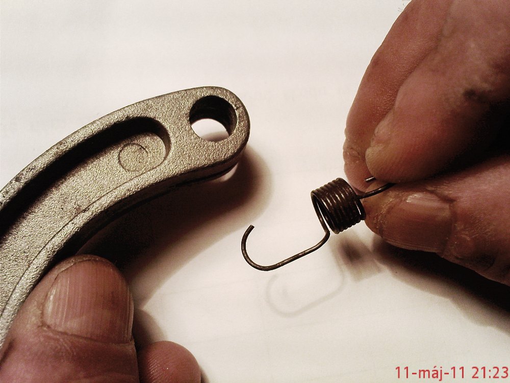

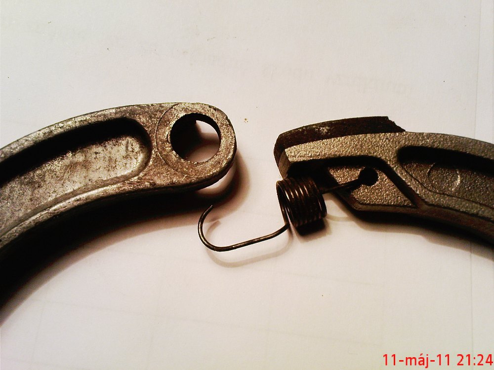

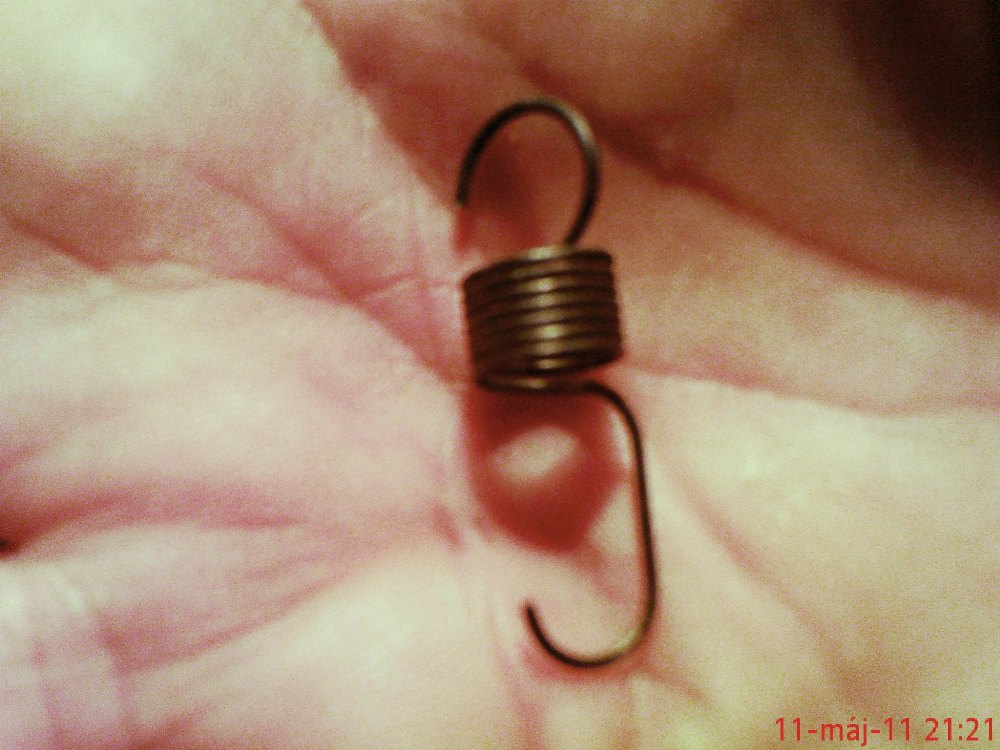

Nebudem sa vyjadrovať ku každému video snímku, ovšem len tak zhruba to zhrniem. Pružinky štartovacích čeľustí môžeš zahodiť, sú vyťahané a zdeformované.
Mali by vyzerať približne aspoň takto:
Na dôvažok sú ešte aj opačne založené. Zakladajú sa ako je to vidno na priložených obrázkoch.
