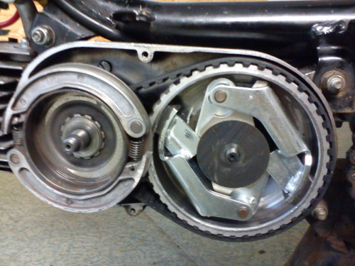

Příspěvekod pcword » ned srp 14, 2011 20:04:10
Ted jsem to rozdělal ,když sundám buben tak ty rozběhové spojky ty velké se normálně roztahují ,když otážím šlapkama

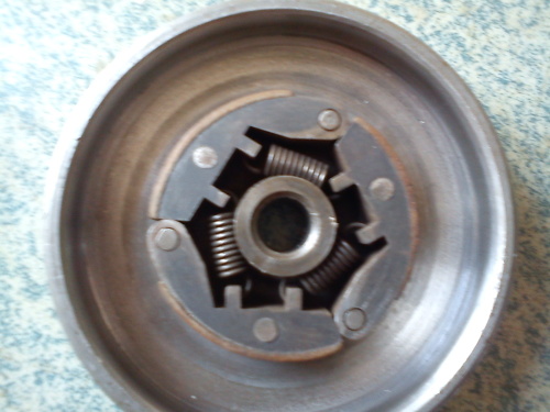

Příspěvekod pcword » ned srp 14, 2011 20:06:51
Druhá část spojky

pcword píše:Ted jsem to rozdělal ,když sundám buben tak ty rozběhové spojy ty velké se normálně roztahují ,když otážím šlapkama
Mastný to není? Pružinky OK?

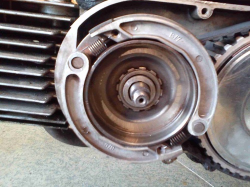

Snažím se stále držet toho videa co jsi poskytl výše. Ačkoliv jsem si ho pouštěl několikrát tak nejde moc vyčíst co to dělá protože s tím moc drbeš. Zkus položit telefon nebo foťák na pevnou věc a zkus startovat šlapáním.
Zdá se mi, že jak začínají zabírat startovací čelisti tak se celý řemen a zastaví, ale je to fakt blbě poznat. To by naznačovaly blbě složený-mastný-uložený řadící čelisti (kloužou).

Příspěvekod martin110r » ned srp 14, 2011 21:44:09
Spojka ti nezaberá obložením ale samotnou pakňou. Kukni sa na tie miesta, ktoré sú označené červenou farbou. Neni ten hliník dáky iný - čierny a lesklý?
Sorry za krivé čiary, ale mám notebook bez myši :lol: .

Příspěvekod pcword » pon srp 15, 2011 20:47:56
Tak jsem dnes koupil nové řadící čelisti,celý koplet nový a stejně je pořád to samé.POřád to nejde roztočit ten řadící buben se pořád neotáčí jen tak přeskakuje
