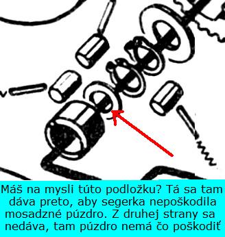

Ja by som na tvojom mieste dal komplet novú predlohovku, lebo takto experimentovať sa fakt neoplatí a môžeš doplatiť na to aj zdravím. Pozri, ak by ti to neblblo, tak by si jazdil v pohode a nenadával a to že si do ojazdenej babči niečo investoval, tak to je samozrejme nie, ale ak ju dáš do pácu, máš zas pár rokov pokoj.
Stiahni si tento plagát, dosť veľký a môžeš ho kľudne zväčšovať. Obrázek

Dik za obrazek, je ve vyssim rozliseni nez sem kdekliv sehnal ale porad mi nedokaze odpovedet urcite na otazku zdali se vedle bronzovych lozisek davaji ocelove podlozky, z jedne te prednejsi strany je namalovana ale z te druhe strany ne, tak porad nevim. Zkratka by mne zajimalo kam se presne davaji ty ktere krouzky a podlozky, jinak sem z toho nervozni, abych neco nepo.

legendaryboy píše:ale porad mi nedokaze odpovedet urcite na otazku zdali se vedle bronzovych lozisek davaji ocelove podlozky, z jedne te prednejsi strany je namalovana ale z te druhe strany ne, tak porad nevim.
Ak máš na mysli čo je na obrázku, tak tam máš aj odpoveď. Ak by si trocha pohol rozumom, prídeš nato aj sám.
Postup ako ich ukladať je tiež zrejmí z obrázka.
Tu máš ešte jeden plagát motora 210, je tiež celkom dobrý: Obrázek
Študuj a nešpekuluj: http://www.babetta.info/Babetta/viewpage.php?page_id=11

Vyborne takhle uz to je jasnejsi. Kdyz tak na to koukam tak jsou tam v tech soukolich celkem 2 ocelove podlozky, jedna z jedne strany volnobezkove hridele a ta druha pod "ozubene koleso hnane", ted bych mel dalsi dotaz v odkaze se pise ze selhani soukoli muze byt diky spatnym loziskam zalisovanym ve skrini, zkousel jsem je protacet prstem a u toho nejvetsiho kulickoveho se mi zda ze ponekud zadrhava a nejde uplne plynule, protoze se to tezko definuje a stejne tak vymenuje mozna ze vam natocim radeji video jak se mi toci. Ale to az asi o vikendu az bude cas. Prakticky se nevykla a nevsiml jsem si ze by tam byla praskla kulicka. Zrejme je trochu pridreny valici povrch anebo tam napadaly ulomky z vylamanych zubu a o ty to zadrhava. Doufam ze ten povrch neposkodily. :roll:
