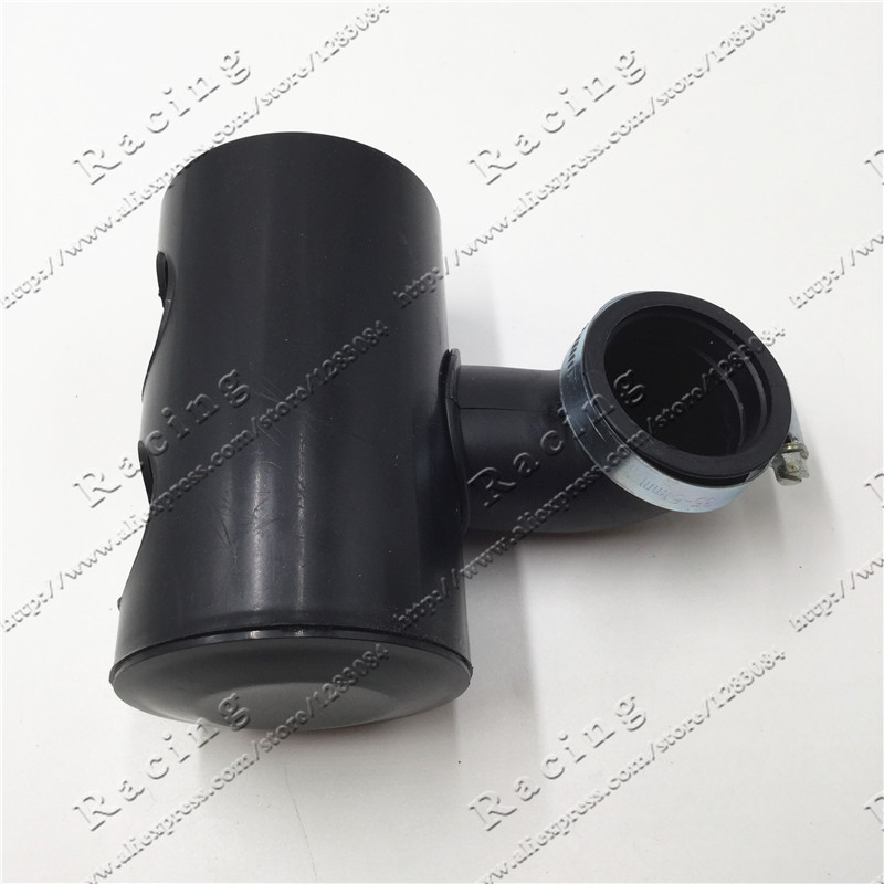

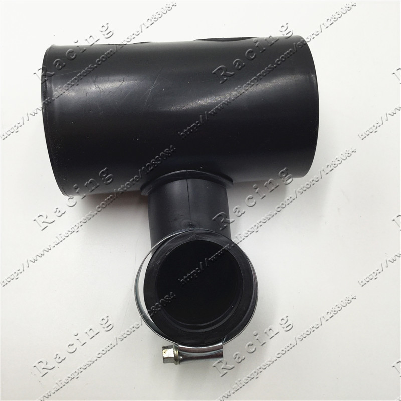

Příspěvekod pavelt74 » ned dub 16, 2017 21:31:28
Zdravím,našel jsem tento filtr,který by se mohl dopasovat na Dellorto,jenom by se musela vysoustružit redukce na karburátor. http://www.multimoto.cz/?1199,38-filtr- ... D-atv-150-{7}
nebo zde: https://www.aliexpress.com/item/35mm-or ... 156c&tpp=1
38mm-or-42mm-AIR-FILTER-ATV-MOTORCYCLE-accessories-150-250-cc-atv-air-filter-Big-bull1.jpg
38mm-or-42mm-AIR-FILTER-ATV-MOTORCYCLE-accessories-150-250-cc-atv-air-filter-Big-bull1.jpg (96.83 KiB) Zobrazeno 11980 krát
38mm-or-42mm-AIR-FILTER-ATV-MOTORCYCLE-accessories-150-250-cc-atv-air-filter-Big-bull.jpg
38mm-or-42mm-AIR-FILTER-ATV-MOTORCYCLE-accessories-150-250-cc-atv-air-filter-Big-bull.jpg (93.07 KiB) Zobrazeno 11980 krát
pavelt74
Příspěvky: 119
Re: Filtr mimo kostru

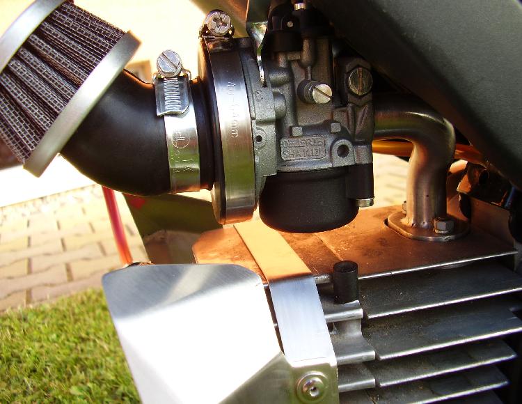

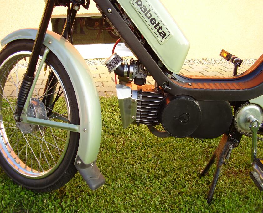

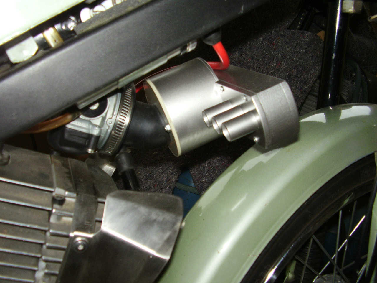

Příspěvekod pavelt74 » stř kvě 31, 2017 22:12:42
Tak nakonec jsem namontoval sportovní filtr a redukci ve které je přechod do kužele z 35mm na 14mm.Na testovacím kopci jsem z toho vymáčkl o 5km/h víc. Zkoušeno pro jistotu vícekrát.Trysku jsem neměnil,svíčka má stejnou barvu jako s drátěnkou nyní je tam 55.Drátěnka v sání za roh to brzdí.Jenom to chce na to vyrobit nějaký kelímek,protože to řve jako tur (už se na tom pracuje).Nevím jestli to potom s krytem vyjde k blatníku,když se brzdí,tak je to docela blízko,tak mám v záloze filtr bez kolena.

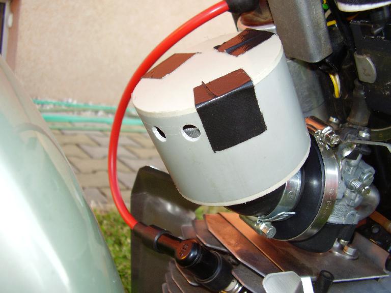

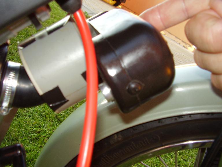

Příspěvekod pavelt74 » ned čer 11, 2017 21:11:54
Dnes jsem nainstaloval na filtr futrálek,hluk se snížil,ale pořád to není ono.Vyvrtal jsem do obalu 4x díru 8mm a přes ně to ještě řve,chtělo by to nátrubky jako jsou v zárohovém sání,ale to už se mi tam nevejde.Nebo na tento obal nasadit ještě zárohové sání viz.foto.

Příspěvekod pavelt74 » pon zář 11, 2017 18:52:58
Konečně jsem dodělal filtrbox saní a snížil hlučnost na úroveň zárohového sání Dellorto.Je v tom filtr viz. foto výše.
