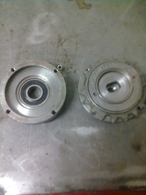

VOLNOBEZKA

Příspěvekod IVO ZNOJIL » pát srp 03, 2012 10:37:56
VOLNOBEZKA

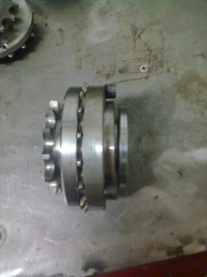

Kolik to asi váží? Vypadá to dost poctivě, tak jestli to nepřetěžuje ložisko výstupní hřídele?

Mám tu volnoběžku už doma, i když zatím není namontovaná na babettě. Jejím jádrem je v podstatě obyčejný "cvrček", tedy stejná volnoběžka jaká je na babettě na "šlapacím" řetězu. Je to zabudované v kovovém pouzdře na kterém je namontovaný i pastorek, celé provedení vypadá velmi solidně. Princip je takový, že pokud je motor v záběru, volnoběžka přenáší sílu z výstupní hřídele dál na pastorek a řetěz, ovšem k opačnému přenosu síly ze zadního kola na motor nedochází, tehdy volnoběžka "cvrká". To umožňuje jízdu na volnoběh z kopce jakoukoliv rychlostí, naopak znemožňuje to brzdění motorem a pochopitelně i startování, teda pokud se nejedná o babettu s nakopávačkou, u nakopávačky žádný problém není a volnoběžka je pro ni nejvhodnější. Pro klasickou babettu se šlapkama to výrobce vyřešil možností zaaretovat volnoběžku šroubem M5 x 16, který spojí oba díly volnoběžky a zablokuje její protáčení. Takže nastartovat se musí se šroubem, pak šroub vyndat nebo alespoň povolit a může se jet. Toto je při krátkých jízdách a častém startování velmi nepraktické, na delší cestu se to vyplatí. Já teď řeším dilema, jestli volnoběžka snese provozování v trvale zablokovaném režimu, blokovací šroub (můžou se našroubovat zároveň tři /tolik je předvrtaných děr/) je v tom případě namáhán na ohyb nebo střih při brzdění motorem.

PRO TRVALOU JIZDU KDYZ CHCEME ABY SE BRZDILO MOTOREM SEM TO VYŘESIL TAK ZE JSEM TAM NAMONTOVAL 3 IMBUSAKY -PEVNOSTNI M5 A PO POVOLENI SE DA OPET JED S KOPCE NA NEUTRAL JAKOUKOLIV RYCHLOSTI JE TO PROSTE PARADNI JIZDA A SUPER VĚC
